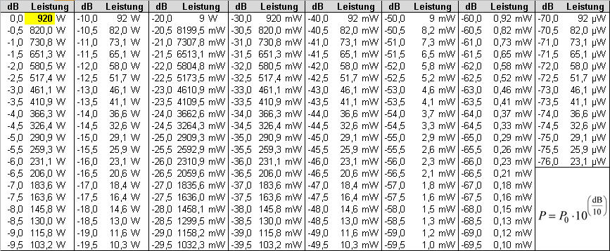

Meine nuPower d treibt zwei nuVero 7 an, die auch noch ganz unten ab 46 Hz von den AW 600 entlastet werden, und ich kann sehr weit aufdrehen, ohne dass es Probleme gibt. Da bleibt alles sehr sauber. Die mögliche Gesamtlautstärke ist ja im Vergleich zu 100 W auch „nur“ doppelt so laut, darum geht’s auch nicht. Und gerade die Nubis haben ja die selbstrückstellende Sicherung, für den Fall der Fälle. Eine Abschaltung eines Hochtöners hatte ich früher mal mit einer Rotel RC 1070, ohne allzugroße Lautstärke, aktuell noch nie. Soviel dazu.
Edit: hier noch mal eine Tabelle aus einem anderen Thread, ist nicht von mir, finde nur den Link dazu nicht, danke an den Ersteller :)
