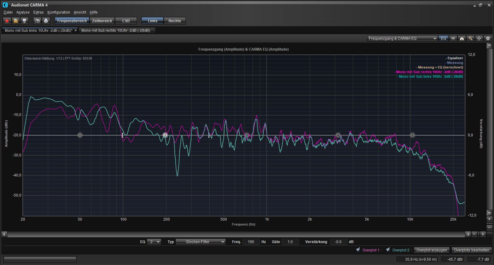

Ich habe mein Heimkino etwas umgestellt und diesem einen zweiten Subwoofer spendiert. Habe dann die Subs mit Antimode neu eingemessen und anschließend mit Carma gemessen.
Habe beide Subwoofer separat gemessen (Foto). Der linke steht an einer Seitenwand und regt entsprechend eine Mode an. Ohne Antimode war es noch extremer, vor allem um die 40 Hz.
Beide Subwoofer sind auf Phase 180° eingestellt, Lautstärke auf 10 Uhr. Am Denon sind die beiden auf -2 dB eingestellt.
Meiner Meinung nach sieht der Verlauf sehr gut aus. Hört sich auch wahnsinnig gut an. Der Schalldruck der Beiden Jungs (AW-440 und AW-441) ist enorm. Die Überhöhung zwischen 23Hz und 50Hz stört mich nicht. Ich mag es eh etwas druckvoller. Alles Andere bewegt sich im +/- 3dB Bereich.

Ja, ich weis. Ihr habt ja Recht. Das ist das Wichtigste! Ich stehe aber auch auf Bilder und Zahlen :D .
Hier noch die 1/12 Glättung. Sieht etwas dramatischer aus.

Wow, das muss aber ganz schön ballern. :mrgreen:
Wie erklärt sich der recht frühe und auch relativ steile Hochtonabfall?

freue dich, dass es gut klingt und lass die Messwerte Messwerte sein. Wenn nichts dröhnt, in den Höhen nervt oder sonstwie unangenehm tönt ist doch alles bestens.
Oder andersherum gefragt: Wenn der Bassbuckel linearisiert würde, hättest du in diesem Bereich weniger Druck. Das Frequenzgangdiagramm würde in diesem Bereich aber stimmen. Fändest du das besser?

Der Höhenabfall über 10kHz ist nicht entscheidend für einen guten Höreindruck.

macinally: Das ballert recht gut aber nicht zu störend. Störend ist nur das Geklapper in den Ragalen und Geschirrschränken 8). Die beiden kleinen bringen ordentlich Druck! Der Höhenabfall ist warscheinlich Wohnraumbedingt. Großes Liegesofa, schwere Vorhänge, viele Schränke usw. Oder es liegt einfach an dem Mikrofon von Audyssey?!? Ist ja in keinster Weise mit richtigen Kalibriermikrofonen vergleichbar.
OL-DIE: Es dröhnt gar nichts! Dem Antimode sei Dank! Im Baypass Modus dröhnt es be ca. 40Hz schon kräftig. Und ich würde mich hüten den Bass-Buckel zu bearbeiten! Auch der Schallpegelmesser geht ab 23Hz richtig ab. Mit einem der Subs erst so ab 26Hz.
Klar wäre es nicht besser, wenn die Zahlen stimmen, der Klang aber darunter leidet. Bin nun mal immer zu pingelig was offt nervt und unterm Strich nicht viel bringt :roll:
Ist aber nun mal mein Hobby!
PS: Messmikrofon befand sich immer auf Hörposition und auf Ohrhöhe!!!

Arthur78 hat geschrieben:... Großes Liegesofa, schwere Vorhänge, viele Schränke usw. ...
genau diese Dinge sorgen aus raumakustischer Sicht für guten und "trockenen" Klang im Mittel- und Hochtonbereich!
