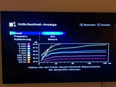

Hallo Leute,
in meinem Wohnzimmer hat sich einrichtungstechnisch etwas geändert, weshalb ich den Pioneer Receiver neu einmessen musste. Die Bilder in der Galerie sind zwar veraltet, vermitteln aber einen Eindruck des Raumes.
Verändert wurde:
- dickere Vorhänge an der Fensterfront (4m Länge) montiert
- Austausch Nuline Centerspeaker CS-44 gegen CS-64
- hinter der Couch farbige Basotect Platten (5 cm Dicke) gegen Akustikbilder ausgetauscht (7,5 cm Basotect), 3 Stück mit den Maßen 100*50 cm

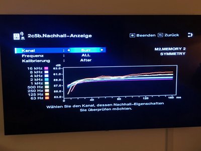

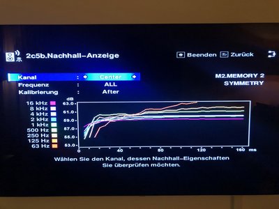

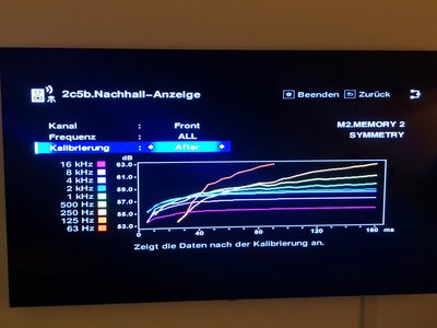

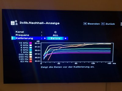

Im Anschluss lief die MCACC Messung des Pioneer LX-59 durch und bei der Interpretation der Messergebnisse hab ich irgendwie den Eindruck dass der Center noch etwas zu dumpf klingt. Was meint ihr zu den folgenden Messergebnissen des Nachhalls (before/after Vergleich)? Wo seht ihr noch Optimierungsbedarf?

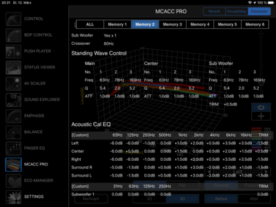

Anbei auch noch die Einstellungen des Equalizers.
Ggf. erweiterte EQ Messung mit ggf. veränderten Zeitfenster-Messungen, z.B. 20-40 ms
Danke euch schon mal!

Anbei noch die Equalizer-Einstellungen:
