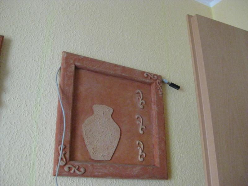

Re: Aussetzer mit SU-1 und EU-1
Hi Scotti,
ich glaube Du hast recht.
Ich habe den USB Sender jetzt über ein 1. meter langes USB Kabel angeschlossen und provisorisch am nächsten Bilderahmen aufgehängt.Sieht sch...e aus aber scheint zu klappen
Gruß Dirk
Gruß Dirk
Zuletzt geändert von stan libuda am Mi 2. Mai 2018, 16:43, insgesamt 1-mal geändert.
