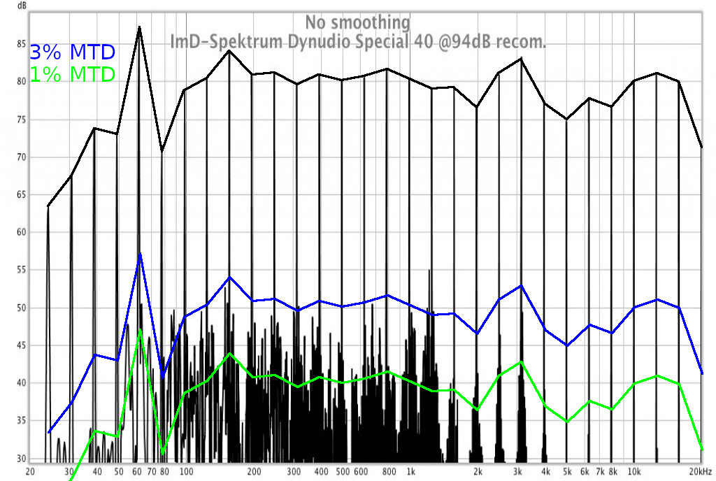

Zur Frage bzgl. Vergleich von IMD (Intermodulations-Verzerrungen) der beiden Lautsprecher kann man sich die Messungen der Multiton-Verzerrungen (MTD, beinhalten HD + IMD + ...) bei Lowbeats anschauen:
https://www.lowbeats.de/test-aktiv-komp ... ro-x-4000/
https://www.lowbeats.de/test-kompaktbox ... l-forty/2/
Wenn man die Bilder etwas aufbereitet, ergibt sich:
Dynaudio Fourty Nubert X-4000 Das sieht ziemlich ähnlich aus, mit leichten Vorteilen für die X-4000 im oberen Mittelton/unteren Hochton (1-3kHz). Das könnte der Preis für die relativ flache Trennung sein.
Allerdings macht die Fourty, falls die Skalierung stimmt, im Bereich 100-4000Hz im Schnitt rund 2dB mehr Pegel durch die leichte "Badenwannen-Abstimmung" der X-4000 (daher bei der Bewertung wieder das nichtlineare Verhalten von Verzerrungen bei Schalldruckänderungen im Hinterkopf behalten).
Gruß Armin
