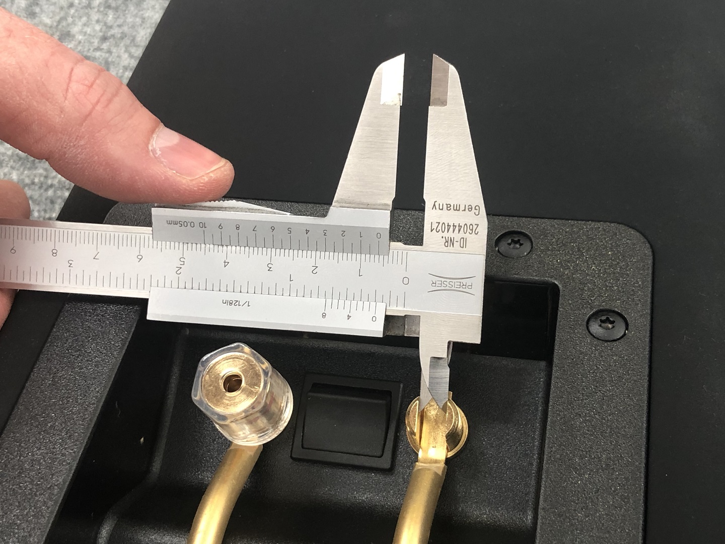

ob Kabelschuhe tatsächlich besseren Kontakt bieten, als eine Verbindung wie Bananenstecker oder erst recht, direkt geklemmt, ist sicher nicht endgültig sicher.
Was die Verbindung angeht, habe ich schnell zwei Bilder von den Terminals geschoßen. 6mm Innenmaß sind möglich, 12 mm Außenmaß hat das Gewinde.
Das heißt also, man kann Lautsprecherkabel bis 6mm Durchmesser verwenden.
Ich hoffe das beantwortet die Frage.

Vielen Dank für die perfekten Fotos
Ungewöhnlich, dass 8er Kabelschuhe noch zu klein sind . . . .
