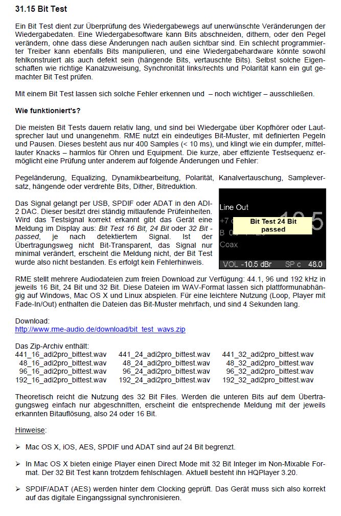

Ich habe von RME den ADI-2 DAC Kopfhörerverstärker. In der Bedienungsanleitung steht zu dem Thema folgendes:
Ich habe die Bit-Testmuster runtergeladen und von meinem Netzwerkplayer Yamaha NP-S303 per optischen SPDIF an den ADI-2 DAC geschickt.
Dort wurden alle 16- und 24-Bit Testmuster mit passed erkannt. Die 32-Bit Testmuster konnten nicht erkannt werden, da SPDIF nur bis maximal 24-Bit / 192kHz übertragen kann.
Es kann also schon sein, dass das Quellgerät die Bitmuster verändert und dann falsch verschickt, inwieweit das dann hörbar anders ist, kann ich aber auch nicht sagen. 8O
