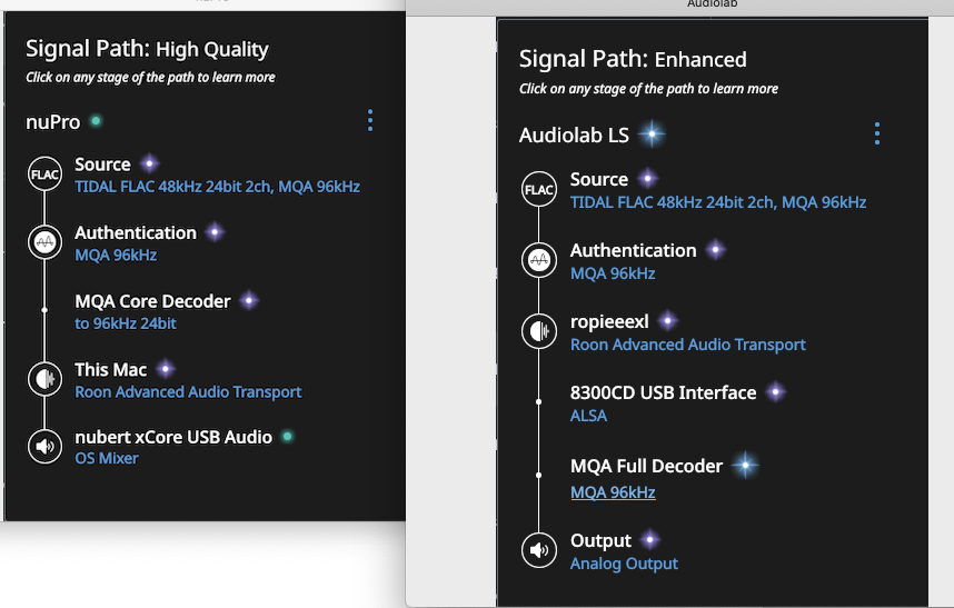

Um den Unterschied zu demonstrieren ist im Anhang einmal der Signalverlauf eines Musikstücks mit den nuPro X-3000 via USB an einen Mac Pro und einmal mit einem Raspberry (RoPieee) via USB an einem Audiolab CDQ8300.
Mit einer Bluesound Node 2 digital an den nuPro angeschlossen würde man den Signalverlauf des linken Bildes erhalten und
mit einer Bluesound Node 2 analog an den nuPro angeschlossen würde man den Signalverlauf des rechten Bildes erhalten.
(Ich bin kein Fan von MQA und suche mir bei Tidal sogar die vermeintlich schlechtere 44,1/16-Version zum Hören aus.)
