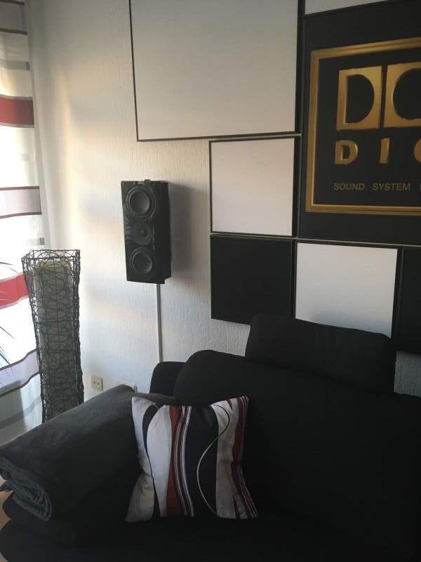

meine Lösung:
meine Lösung:

Wenn die Ecken beidseitig geschlossen sind, ein Dipol indirekter ausgerichtet (offener, zur Front/außen) werden würde, wäre ich auch bei einer 24-er. Für eine direkte Ausrichtung (auf den HP; wie bei Dolby/ATMOS empfohlen), wäre mir die Bautiefe der 24-er bei engeren Platzverhältnissen zu groß. Oder die WS14 ähnlich abstrahlen lassen, wie im oberen Bild die nuVero 50. Oder eine WS103 an der hinteren Wand, li/re, stumpf nach vorne strahlen lassen. Je eine Schraube id Wand und wahrscheinlich schon ausreichend..
