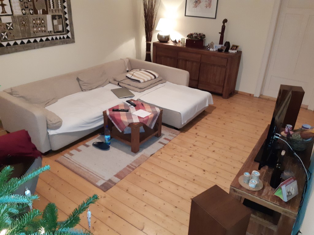

Die Frequenz der Mode spricht für sehr kurze Abstände. Das dürfte immer die Raumhöhe sein. Bei Dir scheint die Längsmode hinzuzukommen auf nahezu gleicher Frequenz. Nach dem Foto endet hinter der Sitzgruppe bereits der Raum. Das dürfte vergleichbar sein mit der Raumhöhe? Dann addieren sich die Moden heftig und Du sitzt auch noch vor der Wand. Eventuell könntest Du die Sitzgruppe 90/270 Grad drehen (einfach mal mit langen Kabeln testen). Ansonsten a) mit Audyssey Korrektur + DynEQ oder b) manueller PEQ im AVR mit gemäßigter Korrektur aber ohne Möglichkeit einer Loudness.

der Raum ist 5,50 m lang (Anlagenseite bzw. Couch) x 4,10 m breit und 3,10 m hoch (vom LS zur Wand sind es ebenfalls 3,10 m, das hast Du gut gesehen). Selbst wenn die LS mehr Abstand zur Wand haben und oder auch breiter aufgestelt sind, ist die Mode da. Ob es ein o. zwei Sub richten wird oder eine NuConnect wird sich zeigen, da werd ich auch mal den Kundendienst fragen. Bei Dyn. EQ oder Dyn. Volume bildet sich so ein Schleier vor den LS, das ist daher keine Option. Vielleicht ist aber hier auch ein anderer LS gefragt wie die 264er mit Sub oder die 284er??? Die Ausgestaltung des Zimmers wegen dem Klang frag ich beim Weibchen gar nicht erst an :roll: Hihihi :D
