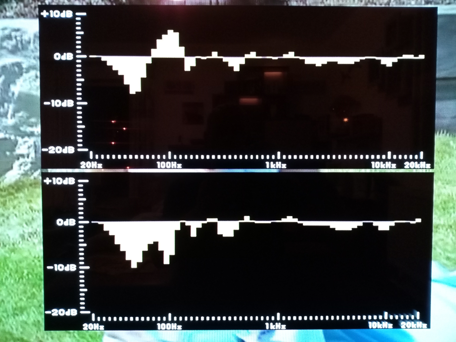

So hier ein Foto, hoffe man kann etwas erkennen.
Dieses Menü kannte ich bisher nicht. Ich bin immer nach der Einmessung raus, war halt für mich erledigt.

Re: Austausch B&W ASW 610 gegen Nubert AW-600 sinnvoll ?
Bei 60-75Hz wird eine (Senkrechte+Breite?) Raummode ordentlich abgesenkt. Bei um die 100Hz dürften das aufstellungsbedingte Kammfiltereffekte der Front sein. Die sollten sich mit Verschieden der Frontboxen ändern. Die Raummode nicht. Wie sind denn die Raummaße und der Sitzabstand? Dann den Hunnecke-Rechner oder REW den Raumsimulator nehmen und dort Boxen schieben simulieren. Aber sonst sieht der Rest ziemlich gut aus. Es wird wenig eingegriffen. Die Pegel stimmen jetzt auch. Ich würde testweise alle bei 80 Hz trennen und die WS-14 bei 120Hz. Dann DynEQ einstellen und zur Not minimal am Sub-Level nachregeln.
Viel Spaß mit dem Setup

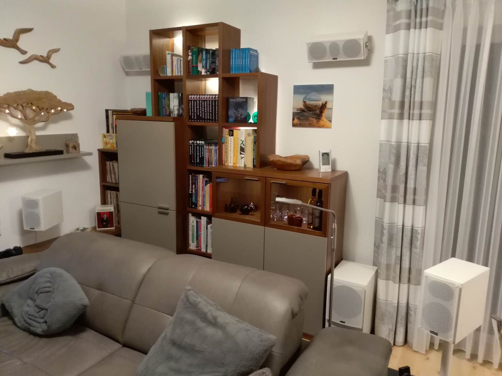

Ich mach mal morgen ein Foto von der Front.
Der zu beschallende Raum ist ca. L= 4,70 x B= 3,30 x H= 2,54 m vom gesamten Wohnzimmer ( 27 m²). Der Sitzabstand beträgt ca. 2,60 m zum Center und ca. 3 m zu den Frontboxen.
Ein verschieben nach rechts oder links ist nicht möglich. Maximal hinter an die Wand. Der jetzige Abstand zu Mitte Membran beträgt ca.60 cm. Die vorgeschlagenen Trennfrequenzen werde ich Testen und schauen was sich ändert, aber erst morgen

Hier mal zwei Wohnraumbilder vom Beschallungsraum um ein Bild vom Aufbau zu bekommen.
Wo ich mir nicht sicher bin, ob man den Low Cut nun einschaltet (1) oder abschaltet (0) wo er zwar tiefer geht aber weniger Leistung wenn ich das richtig verstehe. Beim Hörtest bin ich mir nicht sicher einen Unterschied zu hören, das Alter eben
