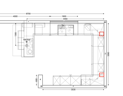

Ich bin auf der Suche nach einem Paar "Küchenlautsprecher" welche Oberhalb der Hängeschränke an die Wand montiert werden sollen. (Also auf rund 230-240cm Höhe)
betrieben werden die LS entweder als zweite Zone eines AVR's oder durch einen Triad Multiroom-Verstärker (ist noch nicht final entschieden).
Ich hab dort zwei Lautsprecher-Leitungen (siehe rote Markierung), einmal CAT7 und einmal Stereo-Chinch liegen - bin also sehr offen.
Ich wollte erst Deckenlautsprecher integrieren, jedoch fehlt es mir hier komplett an Fundament..
Wenn ihr eine Idee habt, welche LS dafür aufgrund des Abstrahlverhaltens etc. geeginet sind, gern her damit.
Danke euch

Wie hoch ist der Raum?
Knapp unterhalb der Decke wird der Bass mulmig bis dröhnig klingen...

Der Raum in Summe ist etwa 255cm
Dann doch lieber decken-Lautsprecher ?

cupa hat geschrieben:Dann doch lieber decken-Lautsprecher ?
Hm, die haben ja meist gar keinen Bass...
Ich würde einen kleinen Regallautsprecher (z.B. nuBox 313 oder 303) nehmen und den Bass leicht absenken (hab ich auch bei mir mit der nuBox 311 in der Küche gemacht).
Du brauchst jedenfalls eine eigene Klangregelung für die Küche, oder es funktioniert auch mit dem Verschließen der Bassreflexöffnung.
Musst Du probieren.

Macht ggf. Ein AS225 oder A250 Sinn?
Oder Atmos-Lautsprecher welche nach unten gewinkelt sind ?

Entweder die Nubert Atmos oder die kleine nuLine 24. Ich hatte die 24 auf einem Hochschrank in der Küche liegend betrieben, war nicht schlecht. Zwingend nötig, wie bereits erwähnt, einen AMP der den Bass etwas kontrollieren kann, sonst wird es schnell zu druckvoll.

Zwei CS64 liegend auf den Oberschränken.
