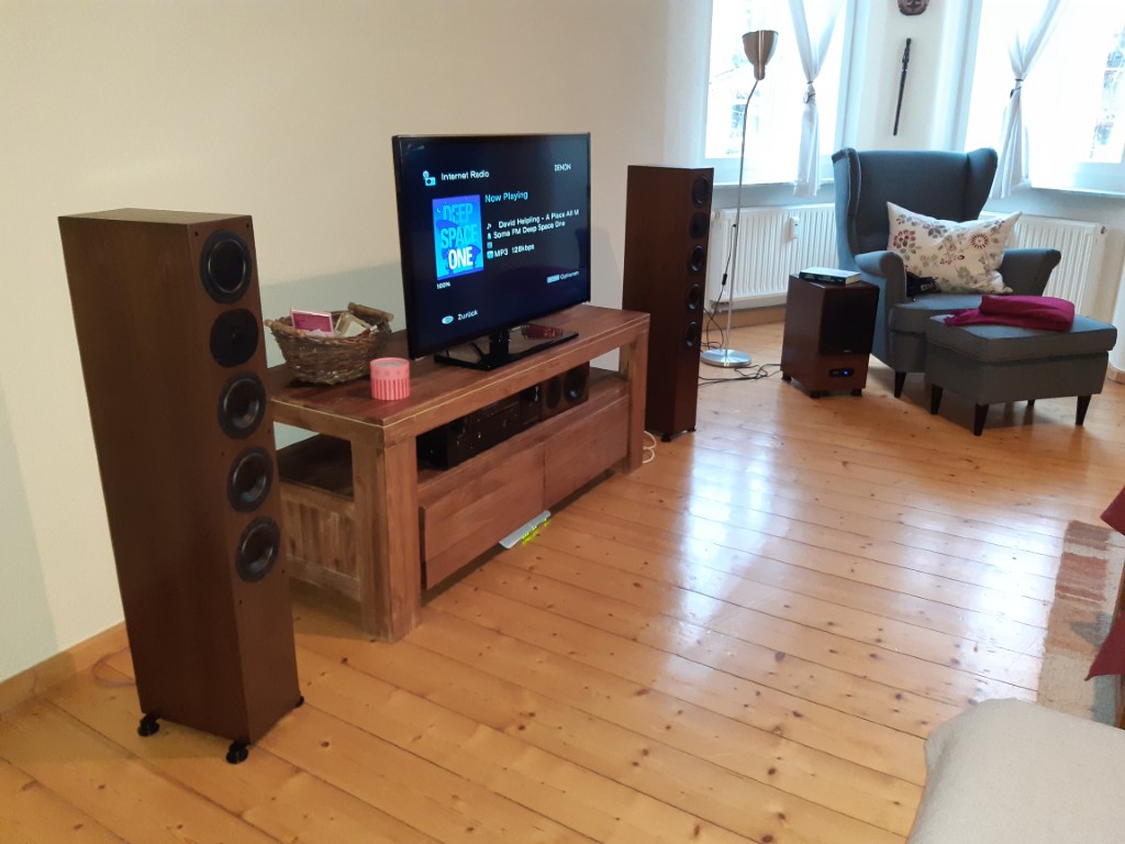

So, der AW 600 ist in Betrieb. Der Standort neben dem Sessel hat sich als gut erwiesen.
2 x Nuline 264, 1 x Nuline 24, 1 x Nuline AW 600, 1 x Denon AVR-X3300

Aktuelle neue Einstellungen:
- Die neuen Fronts wurden bei 100 Hz nach unten getrennt
- Die Socken blieben in den Auspuffrohren
- Der Sub spielt bis 100 Hz
- Fronts spielen mit - 1 dB in den Höhen
- Audyssey und EQ etc. sind aus
Klang:
An den Nuline 84 habe ich den unaufdringlichen Sound gemocht. Stundenlang Musik hören ohne das etwas nervt. Der Bass war aufstellungstechnisch durch die Raummoden zu kräftig.
Die Nuline 264 spielen zusammen mit dem AW 600 ebenfalls unaufdringlich und ausgewogen, allerdings mußte ich die Höhen um 1 dB absenken. Sonst wurden z.B. Hihats etwas zu harsch, was aber am Raum liegt (kahle Rückwand). Einen großen Unterschied macht jedoch die Darstellung der Mitten, diese Klangdetails, die Bühne, die Tiefe, das konnten die 84er so nicht. Der Mitteltöner der 264er macht eine tolle Arbeit. Das hatte ich immer bei den 84ern vermisst. Und der Sub macht trockene klare Bässe und hat Druck. Kein Dröhnen oder Aufpauschen an dem Standplatz. Die Kombi ist der Hammer.
