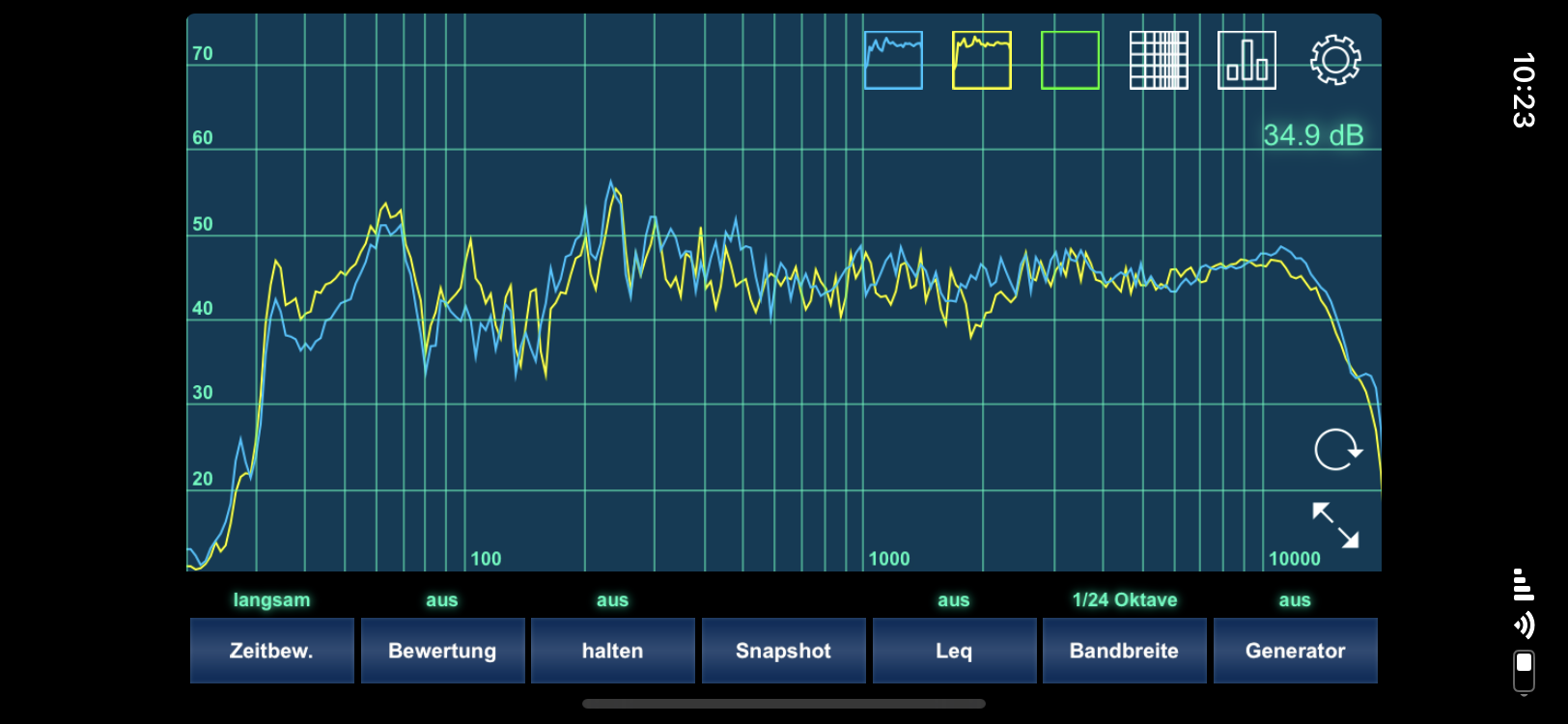

Nach sechs Testtagen muss ich leider sagen, dass ich mich an die voluminöse Abstimmung nicht gewöhnen mag. Ich möchte hier keinem zu Nahe treten, mag alles an persönlichen Hörgewohnheiten, Raum usw. liegen aber für mich geht das schon in Richtung einer eingebauten „Loudness“. Muss so eine kleine Box so fett klingen wie eine 683 auf Bassschalterstellung „angehoben“ (macht sie in meinem Raum runter bis ca. 45 Hz)? Da können die Mitten und Höhen für sich genommen noch so fein klingen, die Details gehen aber oft unter sobald auch Bass im Musiksignal vertreten ist. Im Vergleich zu meinen 383 und 683 (in Schalterstellung „neutral“) fehlen einfach die Mitten , so dass die Ecken und Kanten in der Musik verloren gehen.
Ich habe versucht dem ganzen messtechnisch auf die Spur zu kommen: Im Wohnzimmer habe ich auf dem Sofa in ca. 3,30m Entfernung im Bereich von 1,8 bis 4 Kilohertz ca. 3dB weniger Pegel als bei der 383. Dafür zwischen 35-60Hz 3,5dB mehr.
Wirklich total schade, sie sind echt hübsch, aber so wie es aktuell aussieht werden sie die 383 nicht ersetzen.

Einmal kurz die Messung des Frequenzganges:
Grün: 30° Winkel, Blau: 15° Winkel, Rot 0° Winkel Unsmotthed
Man sieht sehr deutlich, dass der Lautsprecher eingewinkelt mit +/-1,5 dB agiert.
Ein Loudness ist hier sicher nicht eingebaut, wohl aber ca. 1 dB unterhalb von 150 Hz, dass dem Klangbild eine gewisse Wärme gibt.
Der leichte Einbruch zwischen 1 und 2k um 2 dB ist ein Ausgleich für die Kantendispersion.
Von daher wäre meine Vermutung: Der Lautsprecher regt den Raum schlicht anders an, als die genannte 383

vielen Dank für die Grafik mit den Frequenzgängen! Ja, unter 150Hz packt sie nur 1dB drauf, allerdings gehen unter 30° oberhalb von 400Hz noch mal 2dB verloren. Die 383 erreicht bis 7kHz immer mal wieder das Niveau von 100Hz (blaue Kurve im stereoplay Diagramm), also kein Wunder, dass die Boxen von der Klangfarbe sehr unterschiedlich sind.
Ich hab mal zwei Messungen und ein Bild von der Aufstellung meiner Boxen gemacht. Auf dem Sofa sieht es eigentlich super aus, die 45er erscheint sogar linearer im Bass, vermutlich sind viele Aufnahmen zu dick im Bass abgemischt. Stehend habe ich um 240Hz boxenunabhängig ein kräftige Überhöhung, evt. Durch die Low/Highboard Konstruktion dahinter (?). Stehend fällt auf, dass die 45er einen schmalbandigen Einbruch um 2kHz hat (Trennfrequenz?). (ob Ständer oder Umzugskarton hat auf die Messungen keinen großen Einfluss)
Danke an Nubert für die Möglichkeit die Boxen so ausgiebig in den eigenen Räumen zu testen!
Christian
