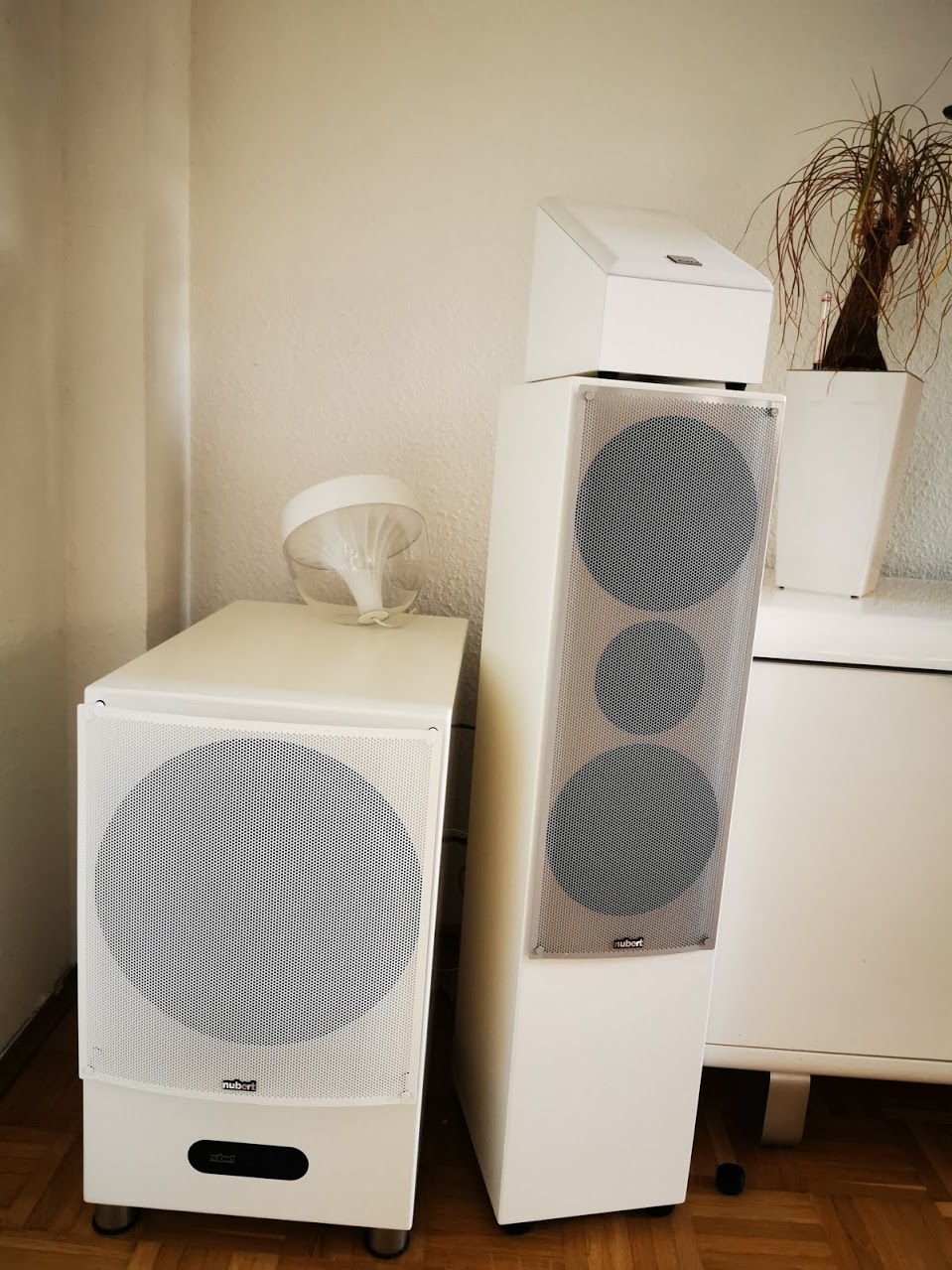

ich konnte zwei neue Dali Ateclo C1 günstig bekommen und habe daher beschlossen Dolby Enabled mal zu probieren.
Andernfalls würden die beiden Lautsprecher in mein "Zweitkino" wandern, in dem schon etwas mehr Dali im Einsatz ist.
WArum Dali Atelco C1?
- Der Klang von Dali gefällt mir
- Wichtig: Die Lautsprecher passen recht genau auf meine Nuline 82
Was habe ich gemacht?
- Die Lautsprecher wurden einfach auf die Nuline 82 gesetzt
- DIe Nulin 82 sind leicht auf den Hörplatz angewinkelt
- Die Aufstellung der C1 ist daher nicht optimal => der Sitzabstand entspricht auch nicht dem zweifachen Deckenabstand

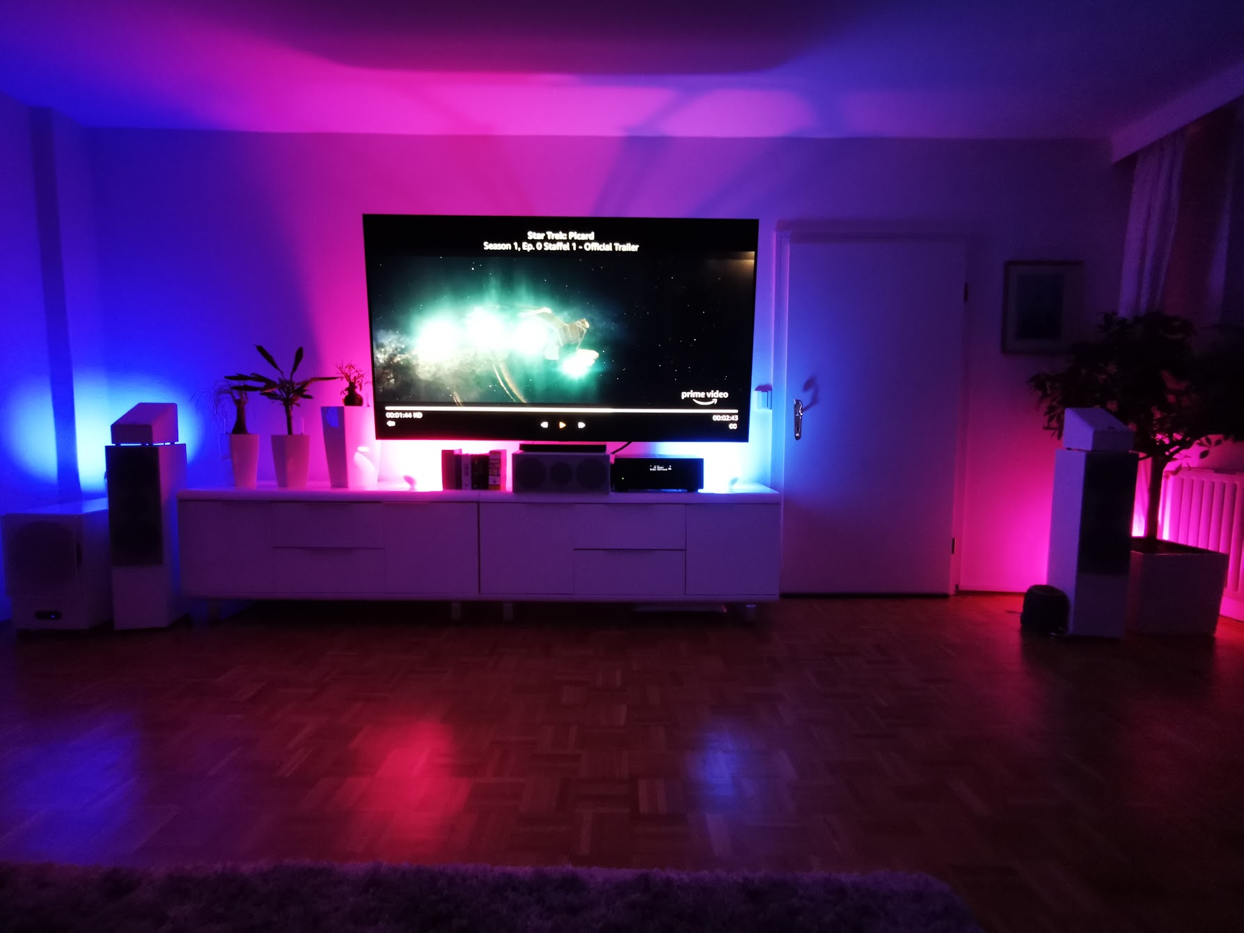

Setup:
- Denon X4400
- Nuline: 2 x 82, 1 x 42, 1 x 1000, 1 x 1100, 2 x WS14, 1 x WS12
- 2 x Dali Atelco C1
- Raum 44qm, akustisch nicht verbessert
Eckdaten :
- Nuline 82 + Dali Atelco C1 obendrauf
- Abstand Decke Kante Dali: 168cm
- Sitzabstand Lautsprecher: 415cm
Das ganze sieht dann so aus (Achtung: Das eine Bild ist mit einem Weitwinkel aufgenommen, daher hat man den Eindruck, dass die Lautsprecher parallel stehen, dabei sind sie auf den Betracher angewinkelt):
