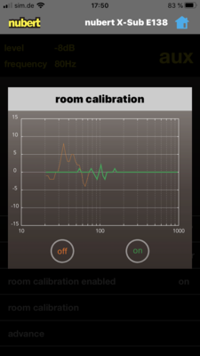

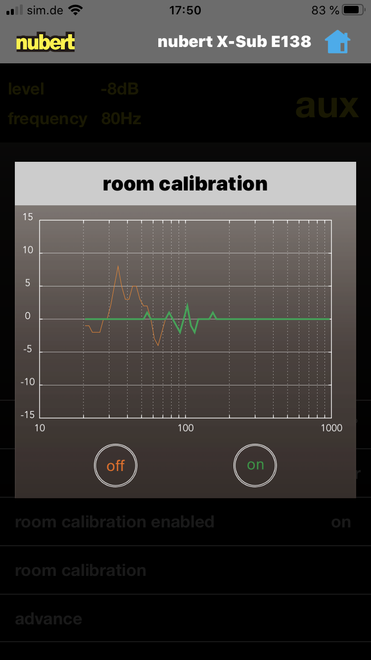

Deine Messung sieht allerdings ein wenig komisch aus Moldi.
Ab 60 Hz talwärts nur mehr eine ganz gerade "grün korrigierte" Linie/Frequenzgang.
Wie kann das sein?
Das sieht ja so aus, wie wenn du deinen Sub in einem 1 Million € teuren Meßraum gemessen hättest .
Wie kann das sein?

das Grüne ist KEINE Messung, sondern eine   -Linie, wie das X-Room meint, dass es bestenfalls sein könnte/sollte, unabhängig davon, was die Korrektur wirklich korrigieren kann, und wie es nach der Korrektur tatsächlich ist, wird aber von der App NICHT nachgemessen ...
(soweit erinnerlich, wurde anderswo im Forum früher schon mal erläutert)
-Linie, wie das X-Room meint, dass es bestenfalls sein könnte/sollte, unabhängig davon, was die Korrektur wirklich korrigieren kann, und wie es nach der Korrektur tatsächlich ist, wird aber von der App NICHT nachgemessen ...(soweit erinnerlich, wurde anderswo im Forum früher schon mal erläutert)

Dann wäre es interessant, wenn Moldi hier eine "reale" Messung seines nusub XW-700 einstellen würde.
Zum Vergleich für andere Benutzer dieser Subwoofer-Serie.

Eine reale Messung von dir wäre auch interessant. Dann kann man das mit dem vergleichen, was deine App als „Korrekturergebnis“ vorgibt.
Hast du entsprechendes Messequipment?
