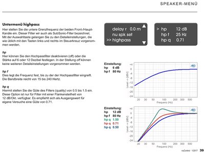

Hallo allerseits,
ein ATM fungiert bei der nuVero 14 z.B. unter 20Hz als Rumpelfilter/Subsonic.
Jetzt habe ich hier im Forum gelesen, dass der nuControl dieses nicht macht.
Was muss ich einstellen, um eben diese Funktion zu erhalten.
Danke

Den Musikbetrieb.
Gibts im SpeakerMenü einen Highpass?
Den ggf. einstellen auf 20 Hz oder 25 Hz.

boehse hat geschrieben: Jetzt habe ich hier im Forum gelesen, dass der nuControl dieses nicht macht.
Danke
Falls du eine nuControl 1 meinst.

Es gibt auch komische MusikHorchidee hat geschrieben:Den Musikbetrieb.
Ja, für blinde steht im Text versteckt: "Dieser Filter wir auch als SubSonic-Filter bezeichnet."Horchidee hat geschrieben: Gibts im SpeakerMenü einen Highpass?
6db oder 12db und bei 12db kann man noch die Güte von 0.5 bis 1.5 einstellen.
@Domm2000
Danke, genau die meine ich.

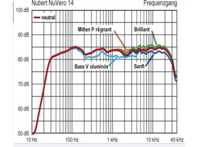

Die nuVero 14 fällt jenseits der 30 Hz schön steil ab. Bei 20 Hz beträgt der Pegelabfall schon etwa -10dB im Vergleich zu 30 Hz.
Der Lautsprecher hat sozusagen schon einen „natürlichen“ Subsonicfilter eingebaut.
