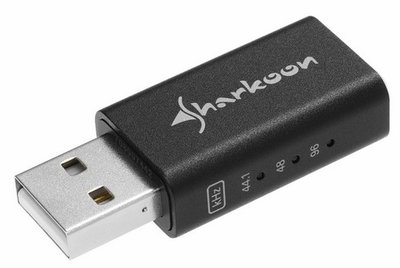

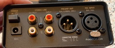

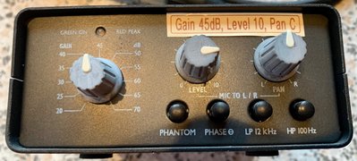

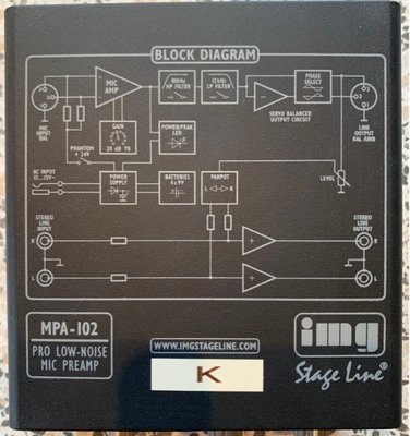

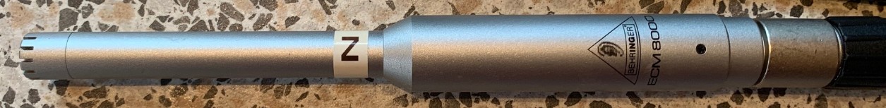

Vor vielen Jahren habe ich mir von HiFi-Selbstbau diese kalibrierte Kombination, bestehend aus Mikrofonvorverstärker Stage Line MPA-102 und dem Mikrofon Behringer ECM 8000 gekauft, diese Messtechnik aber noch nie verwendet. Das Steckernetzteil für den Stage Line ist abhanden gekommen. Vorhanden sind ebenfalls ein für den geringen Preis sehr guter USB Ssharkoon gaming dac pro s, an dem ich derzeit meinen Kopfhörer betreibe, sowie ein stabiles in alle Richtungen verstellbares Stativ samt Mikrofonhalterung.

Beim Anschluss und Entnahme des Kondensatormikrofons bzw. Aktivieren/Deaktivieren der Phantomspeisung aufpassen, was dazu in der Bedienungsanleitung von Mikrofon oder Mikrofonverstärker steht.
