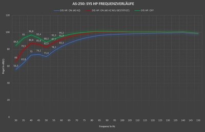

Hier eine objektiv nicht aussagekräftige Messung, wohl aber eine Verdeutlichung der Wirkweise des Hochpassfilters.
Dies ist eine absolute Nahfeldmessung in meinem Raum, keine Freifeldmessung, das erklärt auch den Frequenzverlauf ;-)
Alle Werte wurden unter den genau gleichen Bedingungen gemessen.
Die blaue Kurve macht mich etwas stutzig, scheinbar sollte man bei Aktivierung des Hochpassfilters, selbst wenn dieser bereits auf 40 Hz gestellt ist, nochmal 40 Hz wählen um eine korrekte Funktionsweise zu ermöglichen.
Auch wenn es vielleicht keinen interessiert oder man mir Vorwürfe bezüglich meiner stümperhaften Messung machen würde, wollte ich es dennoch gepostet haben ;-)

Nimmt die Dämpfung weiter zu, wenn Sie SYS_HP ON 40Hz noch ein weiteres mal bestätigen? Ist das Verhalten nach OFF reproduzierbar?

Ja, sobald die 40 Hz einmal bestätigt wurden, bleibt es 100 % reproduzierbar.
Das Verhalten der SYS-HP Steuerung ist sehr konstant, es scheint nur so zu sein, dass man die 40 Hz erneut bestätigen muss, damit es richtig funktioniert!

Und wie sieht das bei anderen Werten von SYS HP aus? Ist dort das gleiche Verhalten festzustellen?

@ Christian:
Ist mir "zuviel" Messaufwand alle Einstellungen durchzugehen, aber der Frequenzverlauf wird natürlich deutlich weiter beschnitten, ist auch gut hörbar.
Für mich kam eh nur die 40 Hz Einstellung in betracht, damit die AS-250 im untersten Bereich etwas entlastet wird. Und da mir die Frequenzbeschneidung etwas zu viel vorkam, habe ich mich eben etwas damit beschäftigt.
Auf meinem Diagramm mag das vielleicht täuschen, aber wenn du die Skala ansiehst, siehst du wie stark es sich pegeltechnisch verändert.
Grundsätzlich würde ich eh keine höheren Werte als 40 Hz einstellen, ausser man will sehr hohe Pegel mit der AS-250 fahren, aber ich denke dafür gibt es andere, besser geeignete Lautsprecher 8)
Falls doch der SYS HP verwendet wird, auf jeden Fall die gewählte Frequenz erneut bestätigen (auch wenn der richtige Wert im Menü bereits angegeben wird), der Unterschied ist sehr deutlich wie man schön erkennen kann in der Grafik.
