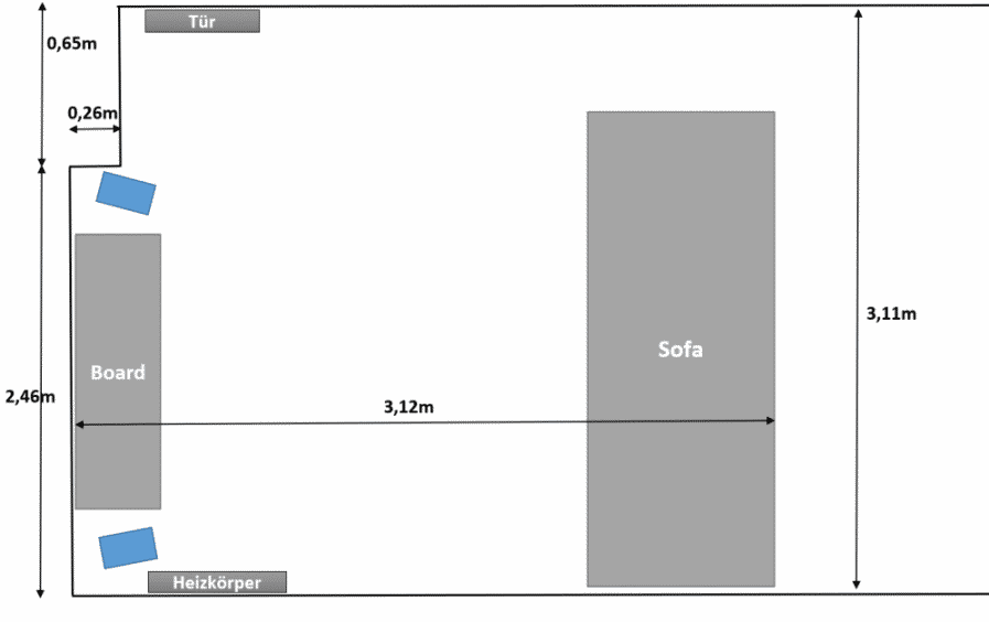

ich überlege mein aktuelles 5.1.4 Setup mit kompletter nuline auf der unteren Ebene umzugestalten. Aufgrund der Klangcharakteristik überlege ich auf nuVero umzusteigen.
Zunächst einmal zur Situation:
An der Skizze (nicht maßstablich!) erkennt man, dass das Ganze etwas kompromissbehaftet ist. Ich möchte jedoch versuchen aus der gegeben Situation das beste rauszuholen. Die Front steht als an einer kleinen, 26cm Vertiefung. Die Aufstellung der Fronts (aktuell 2x nuline 264) ist also relativ schwierig, da relativ wandnah, ja sogar quasi in einer Ecke durch die Vertiefung. Links ist auch noch ein Heizkörper. Siehe Skizze. Deshalb die Überlegeung, da durch Board und Wände + Heizkörper etwas eingeengt, dieses Mal auf Standlautsprecher zu verzichten.
Front können auch nicht zu weit auseinander gestellt werden (breiter nicht möglich), da rechts noch die Tür ist. Die Lautsprecher sollten trotz der Aufstellungsmängel bzw. des Kompromisses eine schöne, breite, klar, räumliche Bühne bieten können.
Eine andere Aufstellung ist nicht möglich, da andere Seite nicht verfügbar und zum 90° drehen des gesamten Setups der Raum nicht breit genug ist.
Mit 17qm ist der Raum relativ klein, sodass die Pegel, die ich fahren muss, überschaubar sind.
Hauptsächlich werden Filme und Serien geschaut, ab und zu mal Musik. Würde sagen mindestens 90% Filme, 10% Musik, wenn nicht noch ungleicher verteilt.
Als Subwoofer verwende ich einen Elac 2070.
Wie würdet ihr euch bei der Raumsituation (die erst einmal als gegeben zu betrachten ist) entscheiden und warum (gerne auch noch andere Vorschläge) - was ist für diese Situation die beste Lösung?
Wären die 2x nuvero 50 gegenüber den 264 an der Front ein großer Rückschritt, da ja 2 vs. 3 Wege?
Wie unterscheiden sie sich vom Klang, welchen Unterschied wird man merken?
Danke für Eure Hilfe und Einschätzungen.

Ich würde als erstes und billigste Maßnahme das Sofa etwa einen Meter vorziehen. Allerdings weiss ich nicht, ob du dies nicht als Raumsituation verstehst und ausgeschlossen hast. Eine Probe wäre es wohl wert.
Als zweites würde ich einen ausreichend großen, dicken, schweren Teppich vor das Sofa legen. Falls nicht bereits vorhanden.
Als drittes würde ich an die linke Wand Akustikabsorberplatten hängen. (Basotect mit Stoffbezug oder mit Motiven bedruckte Absorber). Möglichst großflächig und bis nah zu den Lautsprechern. Mindestens dort, wo du die Lautsprecher von jeder Stelle des Sofas aus, im Spiegel sehen könntest- Wäre die Wand mit einem großen Spiegel bedeckt.
Falls dies nicht realisierbar sein sollte, würde ich die nuLine RS54 als Front Speaker erwägen. Weil: Sie strahlen Schall enger gebündelt als die anderen Lautsprecher ab, und genau das würde deiner Hörsituation nützlich sein.
Nubert empfiehlt sie auch für diesen Einsatzzweck in Kombination mit einem Subwoofer. Und den hast du ja bereits.
Die Abstrahlung der nuVero 50 ist jedenfalls deutlich breiter.
