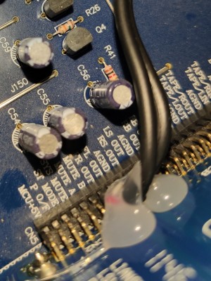

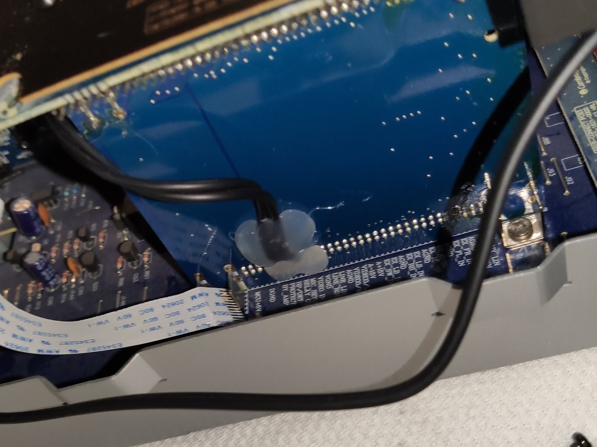

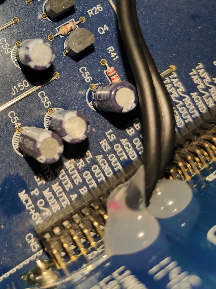

Ich habe jetzt versucht bei meinem Cambridge Azur 551R (V1)Vor und die Ensdtufe auftrennen, um ein Nubert ATM einzuschleifen.
(Ich kann den Cambridge auch so umschalten, dass er für die Front den Pre Out nutzt, aber dann muss ich immernoch einen Punkt finden, wo ich das Signal einschleifen kann (also quasi den Übergabepunkt zur Endstufe).
Man findet leider das Service-Manual nirgendwo im Internet.
Basierend auf anderen Berichten, bei denen ein (anderer) Cambridge aufgetrennt wurde, habe ich meinen mal aufgemacht, und dersucht die passende Stelle zu finden.
Oft wurde die übergabe von der Decoder zur AMP Platine unterbrochen, was ich auch probiert habe:
Ich habe an der Verbinderplatine die Pins "FL Out" und "FR Out" unterbrochen und beide seiten auf Klinkebuchsen rausgeführt (GND vom Pin daneben abgegriffen).
Wenn die Klinkebuchsen miteinander Verbunden sind, funktioniert der Verstärker 1A.
Ziehe ich das Kabel ab, sind die Front LS auf jedem Eingang (auch Direct-In) still.
Klingt ja erstmal gut, aber:
Sobald ich das ATM dazwischen schalte, sind sie auch still.
Das ATM und die Kabel funktionieren, das habe ich mehrfach getestet.
Ich scheine da ja irgendwie die Kanäle unterbrochen zu haben, aber das Signal an der Stelle scheint vom ATM nicht verarbeitet werden zu können.
Die Belegung der Buchsen ist richtig, da habe ich nichts verdreht (GND ist auch gemessen auf GND gelegt).
Hat jemand ne Idee, wo ich da dran bin?

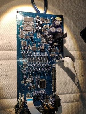

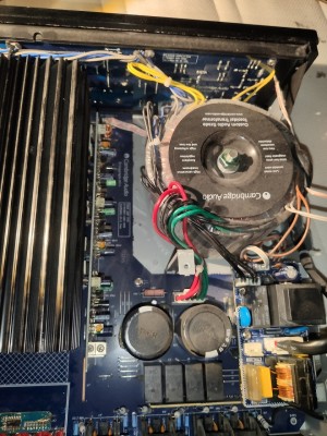

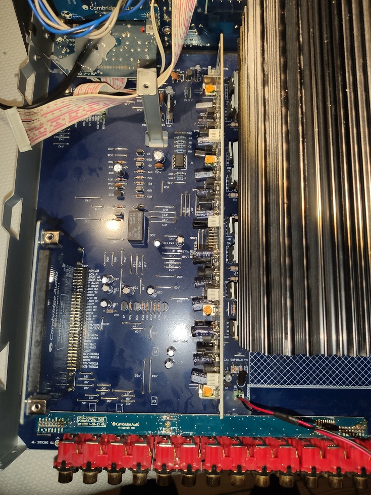

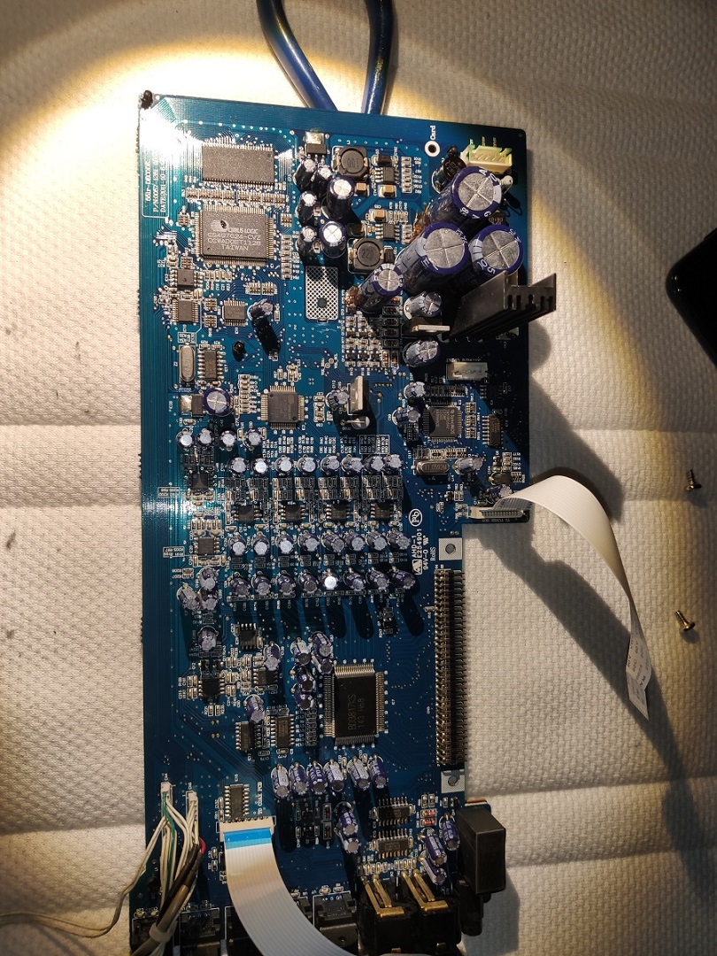

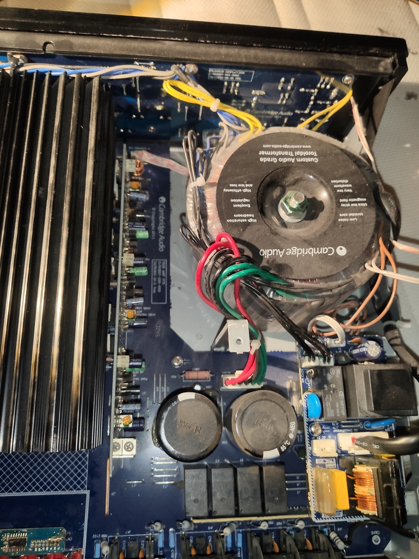

Hier noch ein paar Bilder der AMP- und Preamp-Platinen.

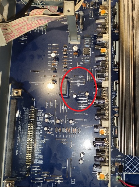

So, um auch das Ergebnis zu posten:
Cambridge hat mir schnell und unkompliziert die Schaltpläne geschickt.
Die Auftrennung erfolg hinter C12 (links) / C53 (rechts), also am jeweiligen Minus-Pol.
Den linken Kanal kann man alternativ auch an den Jumper J120 oder J124 auftrennen, für den rechten Kanal bleibt nur den Elko abzuschneiden (was eigentlich sehr gut geht, da sie mit viel Spiel zur Platine eingebaut sind).
Alternativ kann man die beiden Elos (10µF) auch gleich durch Folienkondensatoren ersetzen (Mundorf Evo / Evo Oil passen rein), obs was bringt muss jeder selbst wissen![Wink ;)](./images/smilies/icon/wink.gif)
GND hab ich an Jumper J156 abgegriffen, J122 und J123 sollten aber auch gehen (besser nochmal kurz messen, ob die mit J156 verbunden sind).
Um an das ganze ranzukommen muss man nur die Vorstufenplatine (Decoder) ausbauen, danah kommt man an die Teile auf der Hauptplatine ran.
Anschlüsse kann man als 3,5mm Klinke beim Tuner oder IR-Out gut realisieren.
