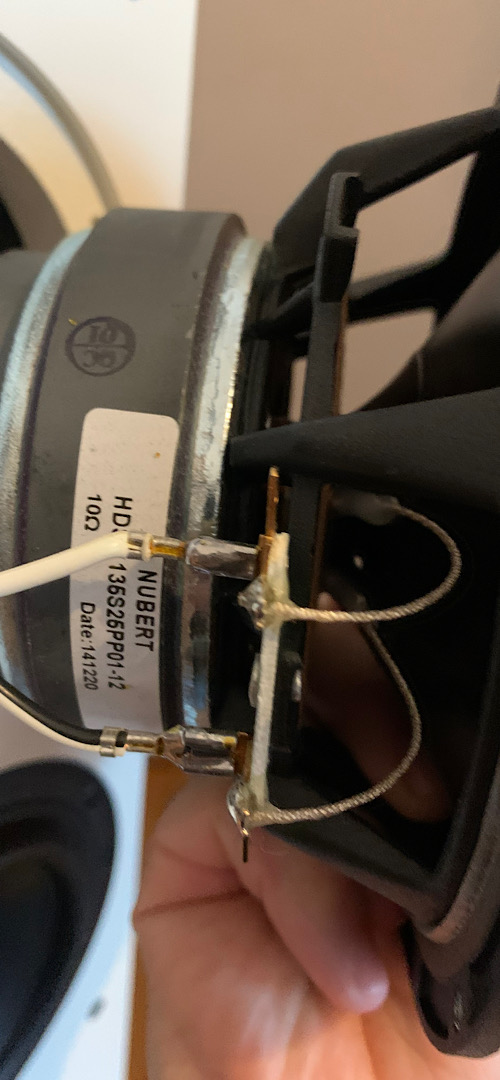

hallo liebe community! habe festgestellt dass sich die beschichtung der chassis von der nubox einwenig gelöst hat. ist das technisch unbedenklich? wie siehts hier mit der garantie aus?
Re: chassis nubox
Der zentrale Kreis ist die sogenannte Staubschutzkalotte, im Prinzip eine Abdeckung, um die darunter befindliche Schwingspule vor Staub und Schmutz zu schützen. Akustisch halte ich das Ablösen der Lackierung oder Beschichtung für unbedenklich, solange die Kalotte noch fest mit der Membran verklebt ist.

Das sieht ja schlimm aus! Ich habe gestern erst die Verarbeitung der Nubox Membranen gelobt!Ist das eine Nubox 513?
Wie alt ist die Box denn? Stand die in der Sonne oder vielleicht hat sie ein Reinigungsmittel nicht verkraftet?
Technisch sicher erst mal unbedenklich.

ja ist die 513.... ist mir vor kurzem erst aufgefallen. wurde immer mal wieder mit einem tuch gereinigt. wie es passiert ist weiß ich nicht, direkte sonneneinstrahlung kann ich ausschließen.

ja das sieht wirklich merkwurdig aus! Sicherlich nicht "nubert" Standart. Meine Chassis der NuLine Serie: 264,CS 42, 34er und NuWave LE 35 sehen nicht so aus.... und einige haben schon einige jahre auf dem Buckel
Bitte rufe doch mal den netten Support an, die helfen dir sicherlich bestimmt weiter.

Optischer Mangel ja. technischer, so lange der Dustcap dicht ist, sicherlich keiner.
Wenn Garantie/Gewährleistung, wird Nubert das Problem ziemlich sicher auf kurzem Wege lösen.
Falls nicht, mit etwas handwerlichem Geschick, ruhiger Hand und ein wenig Werkzeug sowie Hilfsmitteln auch selbst zu lösen. Im wahrsten Sinne des Wortes.

okay danke für die ausfühlichen infos. habe mit nubert kommuniziert. mir wurde eine austausch chassis angeboten die ich per post bekomme. sind die kabel der chassis nur gesteckt oder ist der tausch mit größerem aufwand verbunden?

Ja, sieht für mich so aus als ob über die Kabelschuhe nochmal ne Lötschicht aufgebracht wäre ...
