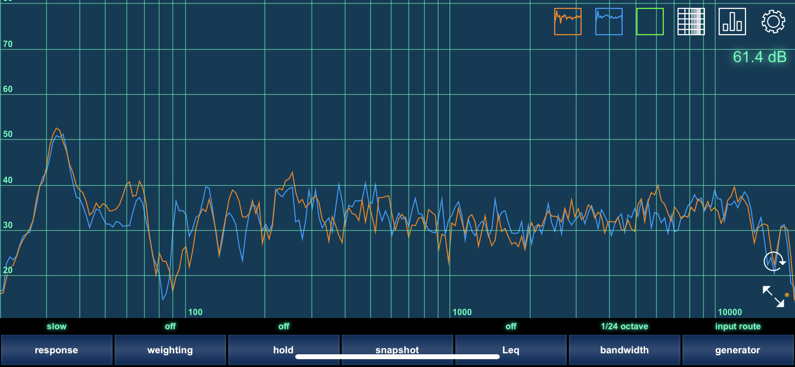

crz hat geschrieben: Di 1. Dez 2020, 13:00 Wobei: wenn ich den Abstand jetzt reduziere, wandert dann nicht einfach die Problemstelle zu höheren Frequenzen?
schon, das Problem wird aber immer kleiner, ist immer weniger relevant, weil die höheren Frequenzen viel stärker nach vorne gerichtet abgestrahlt werden ... :wink:
(und etwas angehobener Basspegel ist entweder im Sinne einer "Hauskurve" ohnehin meist erwünscht, oder übern Regler leicht korrigierbar)
crz
Beiträge: 267
Registriert: Mo 12. Okt 2009, 10:48
Hat sich bedankt: 77 Mal
Danksagung erhalten: 86 Mal
Re: Erfahrungsbericht Nuline 334 (bisher Nubox 683, 513 und 383)
Beitrag von crz »
Ja, das leuchtet mir in der Theorie ein, aber in der Praxis hat ja der Wechsel von 110cm zu 80cm Wandabstand keine Verschiebung des Einbruchs, sondern eher eine Verbreiterung (und damit eine Verschlechterung) gebracht.
Hab die Messung noch mal angehängt:
blau = 110cm
rot = 80cm (jeweils ab Rückwand Box zur Wand)
Eventuell spielt es eine Rolle, dass der Raum hinter den Boxen nicht leer ist, sondern zum Teil mit dem Lowboard gefüllt ist (Tiefe ca. 55cm).

Wie wäre es mit "semiprofessineller" Messung? Sende dir gerne mein UmiK zu, dann halt einen Rechner nach Wahl und REW.
Würde diesem weitaus mehr trauen, als Messungen von Telefonen. Egal ob Apple oder Android.
Klar, die Soundkarte(n), sind auch noch ein limitierender Faktor, imho aber weitaus weniger als ein Mikro vom Telefon.
Unabhängig von der gemessenen Berg- und Talbahn im Tiefton, sieht der Rest schon sehr gut aus.
Mac
müller
Beitrag von müller »
Das Angebot solltest du annehmen.
Wenn sich das jetzt Gesehene dann bestätigt, könnte man über zwei Subwoofer nachdenken,
egal bei/zu welchem Standlautsprecher... 8)

Hallo macinally, das ist wirklich super nett, vielen Dank für das Angebot!
Eigentlich bin ja mit dem Klang der 513er im Wohnzimmer zufrieden, wie schon gesagt wurde ... es sieht ja gar nicht so schlecht aus, bis auf die Hauptmode bei 32 Hz. Diese wird ja bei der meisten Musik gar nicht bzw. sehr selten angeregt.
Es ging mir ja im wesentlichen auch darum, dass ich mit meinen neuen 334ern im Keller nicht so zufrieden war. Mit denen bin ich jetzt wieder vom Wohnzimmer zurück in den Keller umgezogen, um die neuen Erkenntnisse auszuprobieren. Die Abmessungugen im Keller sind ähnlich (siehe erstes Posting), und ich bin hier flexibler, was die Positionierung angeht. D.h. ich kann die Boxen näher an die Wand rücken und auch den Schreibtisch (bisher war der Sitzplatz hier 1,1m = 1/5 der Länge von der Rückwand entfernt) weiter in Richtung Boxen schieben. Die 334er stehen jetzt mit 50cm Wandabstand (d.h. Schallwand auf ca. 80cm), dabei ist in jeder Box ein BR-Rohr zugestöpselt. Der erste Eindruck ist gut! Ich habe die 683er jetzt mal weggeräumt und höre mich mal ein bisschen ein.
Der Gedanke der basskräftigen 334 so viel Wandabstand (1-1,1m) zu gönnen war wohl ein Irrweg.
Vielen Dank noch mal an alle, die dazu beigetragen haben, das zu erkennen!
