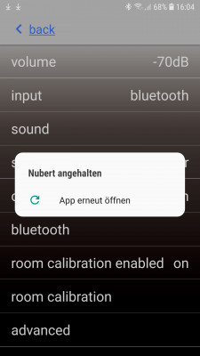

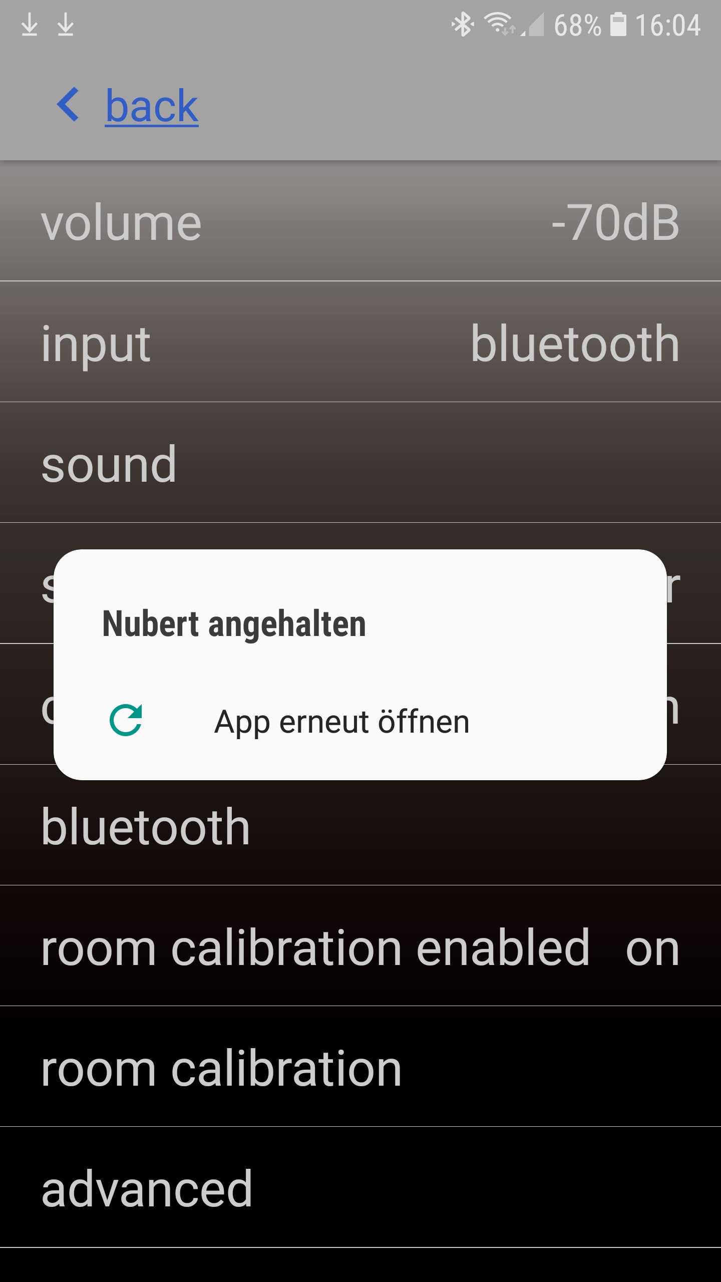

Gleiches Problem mit Samsung S7, Android 8.0.0 bei Einmessung X-4000
Mikrofon wird erkannt, Testton läuft erfolgreich 1 Minute, danach Abbruch "Nubert angehalten" mit Option "Neustart App".
Mehrmals probiert, immer wieder Abbruch.
Screenshot angehängt.
