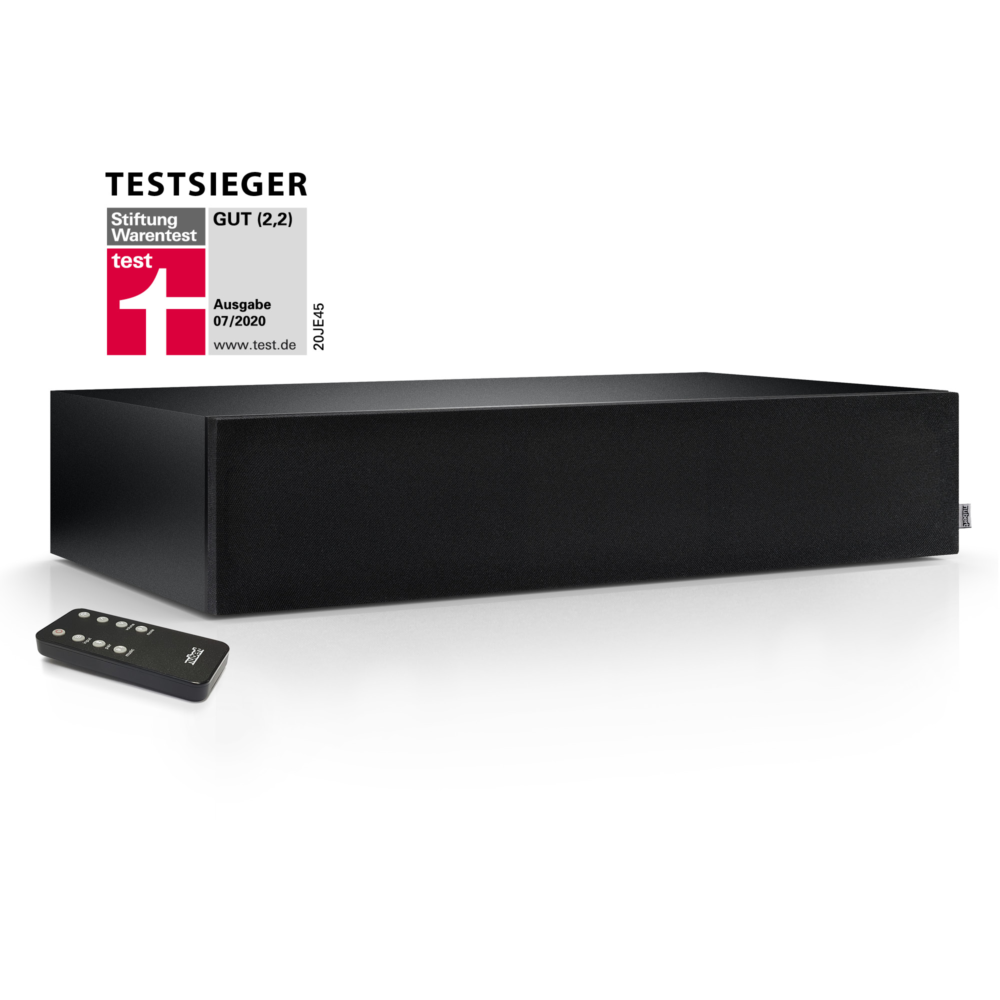

unsere Sieger Soundplate nuBox AS-225 schwarz ist wieder verfügbar:
