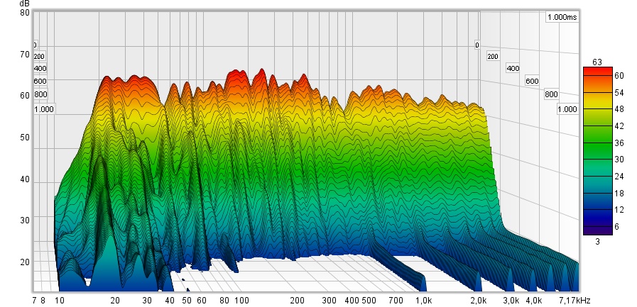

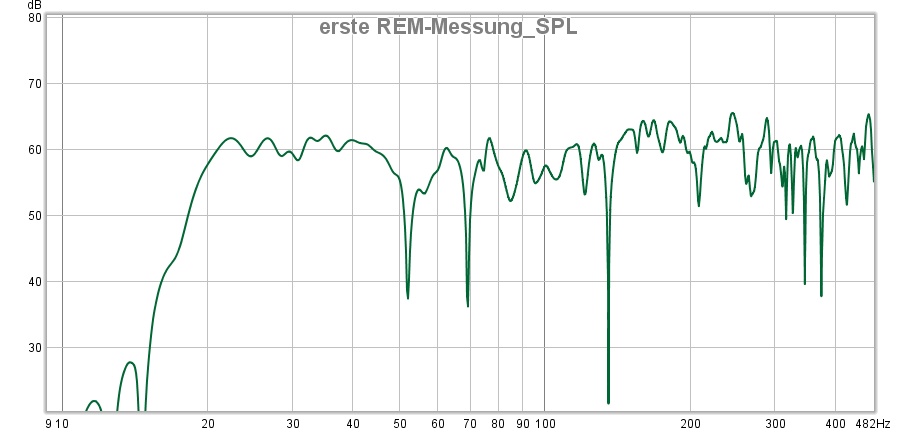

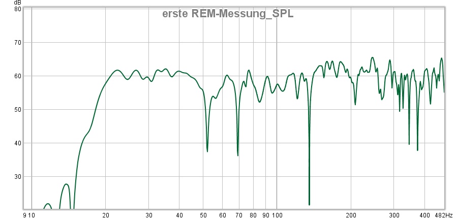

Hi, ich habe gerade die ersten Gehversuche mit REW unternommen. Ich weiß nicht, was ich da zusammengemessen habe
Mein Nachhall sieht ja ganz gut aus. Der Rest?
Die Messung habe ich mit aktivem Dirac l+r gleichzeitig mit Mic am üblichen Hörplatz durchgeführt.
Any REW Tipps? So könnte ich dann ohne Dirac mit Bassreduktionsschalter an/aus mit finaler Boxenposition durchführen?

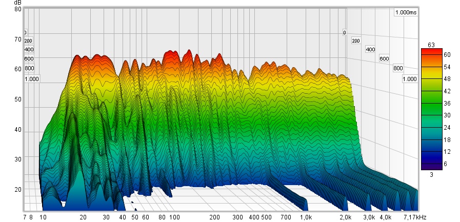

Nachtrag:
Kann mir ein alter REW Hase sagen, was ich da am rechten Frequenzband in der Wasserfalldarstellung für Effekte gezaubert habe?

wenn der Pegel stimmt solltest du etwas lauter messen.
Beim Wasserfall kannst du die ersten 20-30db abschneiden(Skala ändern), und nicht bis 1000ms sondern nur bis 500ms anzeigen lassen.
Was sagt die Impulse Messung? Spectrogramm?
