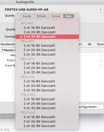

Sicherlich eine nette Idee, wobei man auch im Mac ganz leicht im Audio-Midi-Setup die Ausgabe einstellen kann. So kann man die Ausgabe mit 48, 96 oder 192 kHz erzwingen und mit den Boardmitteln (iTunes z.B.) problemlos abspielen.
Die Programme wie Audirvana oder auch Amarra können allerdings (wie bei Windows 10 der Exklusivmodus) die alleinige Berechtigung haben und die Einstellungen umgehen.
