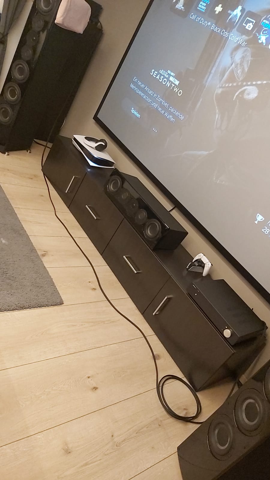

Ich habe meine Endstufe aktuell per (zugegeben: billigem) Cinch Kabel an die Pre-Outs meines Marantz 7010 angeschlossen. Mich begrüßte ein nerviges Brummen aus den Lautsprechern. Komplett ohne Cinch an der Endstufe brummt nichts, die nuPower ist jedenfalls schon mal nicht das Problem. Mit Cinch kabel konnte ich schon Mal die Zuleitung für meine LED Beleuchtung als Störfaktor ausfindig machen. Das Cinch Kabel scheint unzureichend geschirmt zu sein.
Nun habe ich das Cinch Kabel komplett frei und fern aller Stromkabel verlegt, wie hier zu sehen ist.
Das Brummen, bzw jetzt eher ein mittelfrequentes Surren tritt noch immer auf. Ich habe bereits das SAT-Kabel abgezogen, weil das häufiger das Problem zu sein scheint. Ich habe viel probiert, die einzige Option, bei der ich das Brummen weg bekomme, ist wenn ich das Cinch Kabel AM AV-RECEIVER abziehe (oder natürlich an der Endstufe direkt). Da es weg ist, wenn ich es am AVR abziehe, schließe ich das Kabel als Ursache eigentlich aus... oder?
Habt ihr einen Tipp?

tatsächlich ja, aber auch den hatte ich schon abgezogen, ohne Änderung.

auf der Unterseite des Gerätes sollte sich ein Schalter befinden lt. BDA (Erdung). Diesen einfach mal betätigen.

Auf die Idee mit der BDA bin ich tatsächlich noch gar nicht gekommen. Und oh wow, der Schalter bringt wirklich was
Wie konnte ich das übersehen? Das Brummen ist deutlich leiser geworden. Aber so ganz verschwunden ist es noch nicht.
Empfehlungen für ein gut geschirmtes und nicht exorbitant überteuertes Cinch Kabel?

Ich weiß ja nicht, wie viele von den Dingern Du im Haus hast, aber zieh doch mal testhalber alle ab.
Dann kannst Du ausschließen, dass das Restgefiepse daher kommt (bevor Du in Kabel investierst ... ).
Vor unserem Umzug wohnten wir ih einem Mehrfamilienhaus, da hatte ich auch Störgeräusche durch D-LAN.
Das fand den Weg durch die Stromleitung in die Elektronik.

Dieser Schalter ist genial und leider sehr selten geworden. Im PA Bereich gibts das hin und wieder.

Eventuell auch ein RCA auf XLR Kabel austesten....
Gibt es beispielsweise von Funk Tonstudiotechnik....
