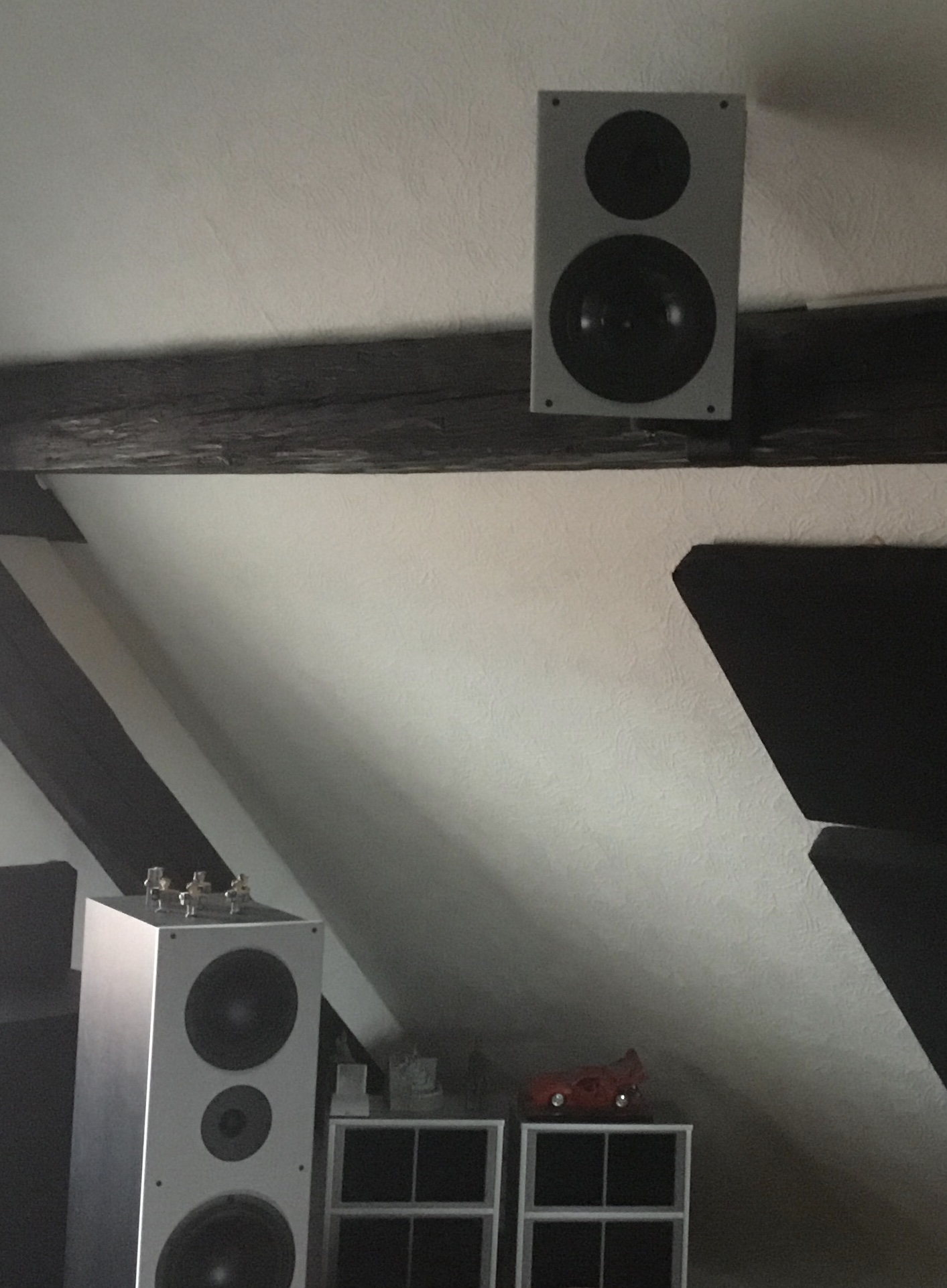

Erweitere gerade mein Wohnzimmerkino auf Auro 3-D.
Kurze Frage in die Runde, soll ich die asymmetrischen Hochtöner der Höhenlautsprecher (NuWave 35) parallel zu dem Front Lautsprecher (NuWave 125) ausrichten, oder wie auf dem Bild zu sehen ist, entgegengesetzt?
Vielen Dank vor ab,
Wolfgang

Das kommt auf den gewünschten Effekt an:
Hochtöner innen sind präziser (weniger Raumreflexionen).
Hochtöner außen, mach eine breiteres, atmosphärisches Klangbild.
Das kann beides angenehm sein. Bei Fokus auf Auro würde ich die HT nach innen setzen, bei Atmos etc. nach außen.

....alles klar, vielen Dank!
Dann werde ich für einen Formatwechsel mal den Torx Schlüssel griffbereit halten
