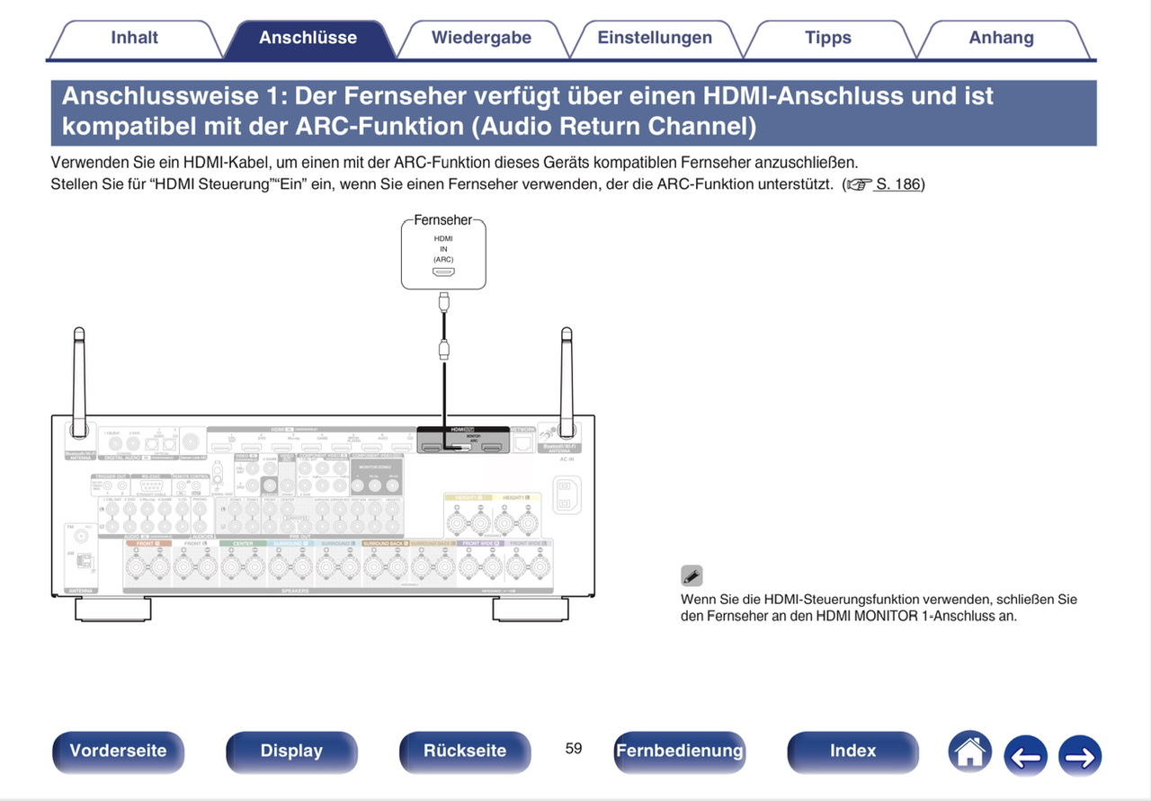

Dann könntest du deinen Apple TV 4K direkt per HDMI mit dem TV Verbinden und den HDMI ARC des TVs mit dem HDMI ARC Anschluss (Monitor 1 ARC) des Denon X4100.
Der Ton des Apple TV wird dann über den TV an den Denon AVR übertragen.

JensF hat geschrieben: So 25. Apr 2021, 13:53 Ich probiere mal folgendes: TV per HTMI mit dem AVR über ARC-Ausgang verbinden. Den apple TV verbinde ich direkt mit dem TV über HDMI. Dadurch sollte doch 4K@60Hz funktionieren und die gängigen Audio Codecs Dolby Digital und DTS werden unterstützt?
Theoretisch ja, wenn:
Das verwendete HDMI Kabel ARC unterstützt (sollte in 95% der Fälle der Fall sein, wenn es nicht aus der HDMI Steinzeit ist)
Die HDMI Steuerung am Denon AVR auf ein gestellt ist. (Siehe Betriebsanleitung Seite 186, auch online verfügbar)
Die HDMI ARC Ausgabe am LG TV aktiv ist. Dazu auf Audioausgabe HDMI ARC stellen.

Ich habe den apple TV nun direkt mit dem TV über HDMI verbunden. Der TV ist mit dem AVR über den ARC Eingang verbunden. Am AVR habe ich im Setup-Menü die "HDMI Steuerung" auf "Ein" gestellt. Am TV ist als Audio-Ausgang "HDMI ARC" aktiviert. Das scheint alles zu funktionieren. Ich werde das jetzt mal ausprobieren.
