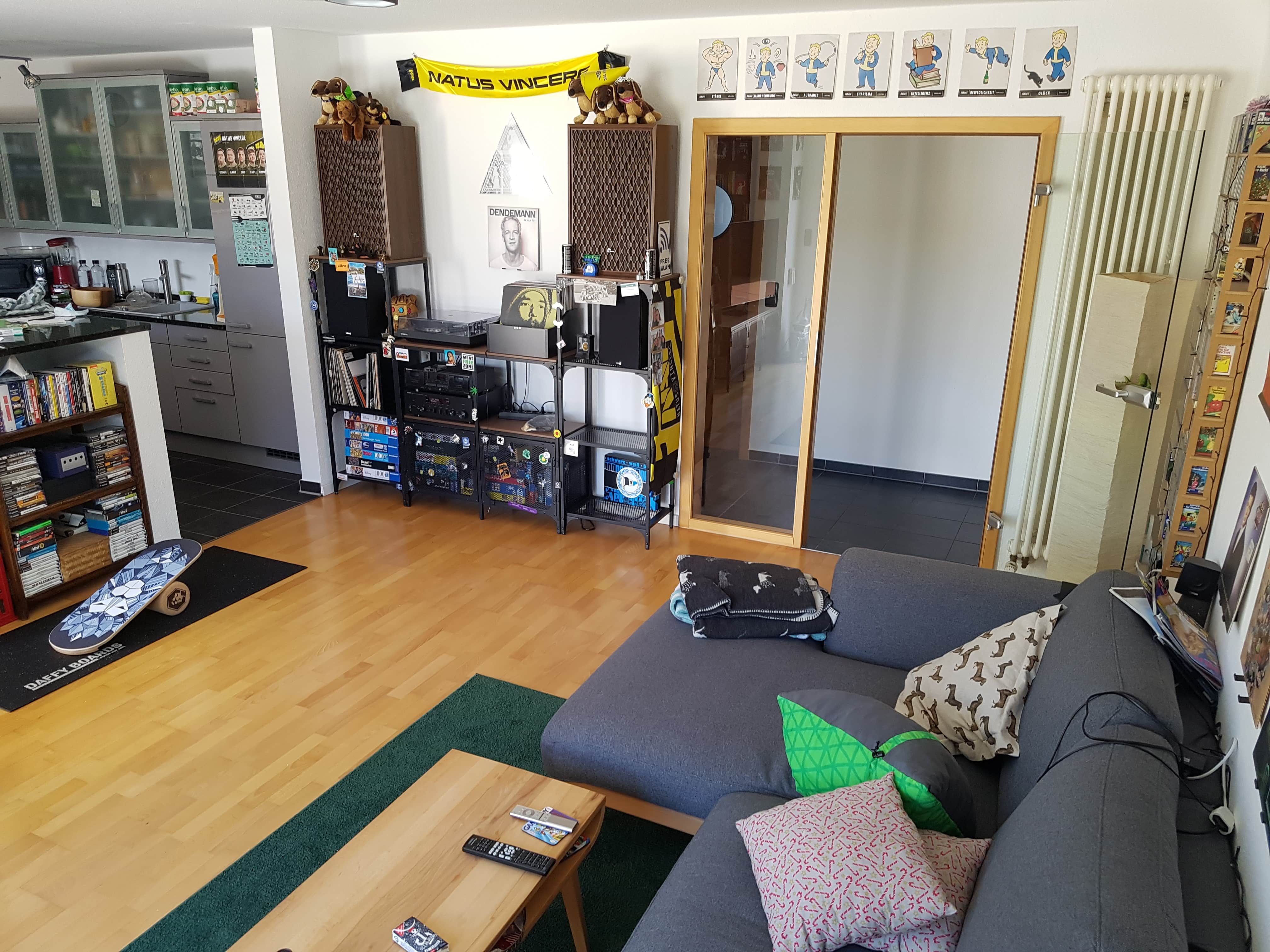

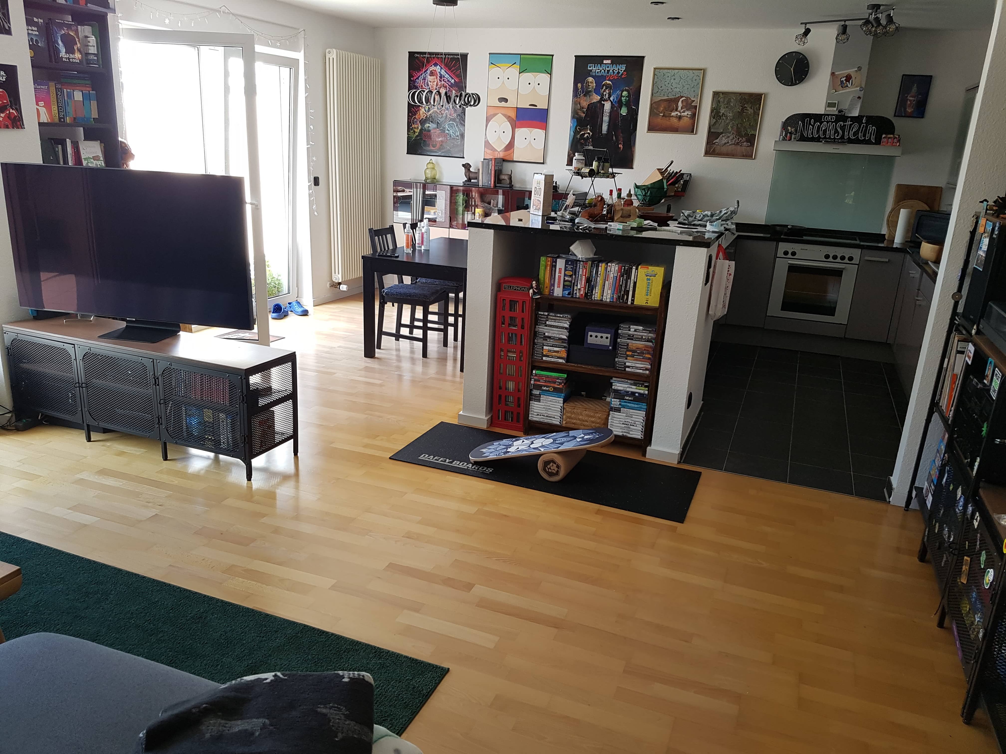

So, hier einmal Fotos von meinem Wohnzimmer. Woraus die Wände bestehen, kann ich leider nicht so richtig sagen....
Ich würde den Subwoofer vermutlich entweder direkt rechts neben dem Boxenregal aufstellen oder direkt hinter dem Sofa....

Scheinst eine überdurchschnittliche Deckenhöhe zu haben, die 383 wirken so lütt irgendwie :lol:
(Noch ein Tipp: damit sich der Hochton besser entfalten kann, würde ich die Abbildungen davor weghängen.)
Grundsätzlich sollte der Sub da stehen können, wenn man da nicht zu sehr am Schleiflack dran vorbeischubbert beim Durchgang. Im Flur wird vermutlich auch noch ordentlich Bass dann sein. :wink:
Bei Holzständerbauweise der Wände dämpfen diese meist die Raummoden. Bei Stein/Beton gibt es da meist mehr Probleme.
Denkbar wäre aus meiner Sicht eine Überlegung zur Umgestaltung des Raumes, z.B. Ferni in ein größeres, hinten offenes (höchstens beim Ferni verschlossenes) Raumteilerregal stellen und die Boxen da hinein und alles etwas weiter nach rechts in den Raum hinein. ? …
Wenn, dann würde ich ein weißes nehmen, damit es nicht so viel Licht schluckt und die Stelltiefe muss für den Receiver und Plattenspieler ausreichen, ich weiß nicht, ob da 40 schon reichen, soll ja auch stabil stehen, wenn.
Muss ja auch nichts hohes sein, vielleicht Ikea Besta Kombi (man muss nur schauen, ob die von hinten auch in schön/freistehend verfügbar sind oder es so herrichten), mittig flach für Ferni (z.B. 2-3x 60er Breite), außen etwas höher für die 383er, an Vorderkante gestellt, die äußeren Besta-Türme (60 hoch plus ggf. Beine) vielleicht mit minimalem Abstand separat, damit der Plattenspieler entkoppelt ist von den Boxen.
Oder 3-4x 60x60, dann ist die Kombi überall gleich hoch. 4x hätte den Vorteil, dass man die 383er dann auch bei größerem Ferni stellen kann und nicht ganz außen stellen muss, denn die linke Box braucht ja noch einen ordentlichen Abstand zur Seitenwand des Raumes.

wo sitzt du beim Hören? :|

Ich habe die Boxen extra so aufgestellt, dass man im gesamten Raum zumindest eine direkte Sichtbeziehung auf die Boxen hat (also auch direkte Hörbeziehung). Am häufigsten höre ich Musik während ich mich unterschiedlich im Wohnzimmer bewege, also auch in der Küche, im Essbereich vor der Küche oder auch wie heute mal bis auf die Terasse. Seltener höre ich Musik auf dem Sofa, (da sitze ich eher nur zum Fernsehen). Wenn ich mal ganz bewusst ein neues Album höre oder mal schönen Stereo Sound haben möchte, dann setze ich mich mit einem Sessel direkt vor die Boxen. Das es nicht die beste HiFi Lösung ist weiß ich, habe aber auch viel überlegt und habe keine richtige Lösung gefunden, bei alle alle Ansprüche erfüllt werden. Aber auch mit der Aufstellung so, bin ich (bis auf den etwas fehlenden Tiefgang) komplett zufrieden.
Da wir uns letztes Jahr erst neu einigerichtet haben, ist umstellen bzw neue Regale eher nicht so die Option. Für die gesamte Anlage musste ich auch schon einiges an Überzeugungsarbeit bei meiner besseren Hälfte anbringen, auch wenn ich die Anlage eigenständig gekauft habe. Jetzt sind wir auch beide sehr zufrieden und die Anlage läuft fast nonstop wenn wir uns in dem Raum aufhalten. Der Mehrwert im Vergleich zu den alten Sansui Boxen wurde jetzt auch schon häufig eingestanden :D Von dem Bass habe ich noch nichts erzählt, da fange ich sicherlich auch erst wieder bei “das brauchen wir doch gar nicht an“'...
