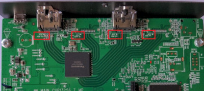

So sieht wohl die Platine der HDMI-2.1 Switchbox von Sound United aus. Zumindest vom Platinen-Layout her sind bis zu drei Eingänge möglich. Die hier abgebildete Platine hat aber nur einen Ein- und Ausgang. Mehr dazu findet sich bei Computerbase.de

Retze1966 hat geschrieben: Mo 21. Jun 2021, 08:06Mehr dazu findet sich bei Computerbase.de
Hier die URL, um es allen Interessierten an dem "mehr dazu bei Computerbase" einfacher zu machen:
https://www.computerbase.de/2021-06/av- ... leme-mehr/
