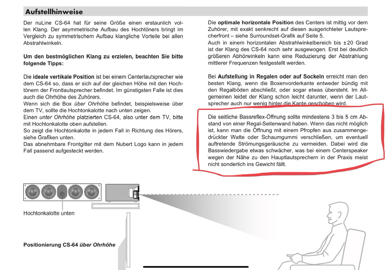

ich ziehe in den nächsten Wochen in meine neue Wohnung und kaufe mir dann einen neuen TV (Samsung Frame) für das Wohnzimmer. Das Wohnzimmer und der TV soll dann nicht gleich der Blickfang werden, daher möchte ich gerne den Center vor dem Frame verstecken.
Derzeit habe ich den Nubert nuLine CS-174. Die Idee war, diesen zu verkaufen und mir den Nubert nuLine CS-64 zu kaufen und diesen dann in einen geschlossenen Schrank (IKEA Besta) zu popeln mit einer Stoffbedeckung.
Macht sowas sinn? Da die Bassreflex an der Seite ist, hoffe ich dass dies nicht stört?
Habt ihr eine Idee?

du kannst die BR Öffnungen ja verschließen bei Bedarf....

Hallo Dirk,
macht es etwas wenn die BR verschlossen ist?
Björn
Domm2000
Re: Center verstecken
Beitrag von Domm2000 »
lnix hat geschrieben: So 1. Aug 2021, 08:39 macht es etwas wenn die BR verschlossen ist?
Laut Bedienungsanleitung nein.

da kannst du aber auch den 174 behalten, why not, klanglich macht das "Einkasteln" ohnehin immer einen unerwünschten Unterschied, tendenziell ins Dumpfe, gute AVR (imho zB die großen Yamaha) können das einigermaßen ausbügeln, geht aber auch manuell über EQ, da sollte man aber den Frequenzgang zu den Fronts im Vergleich messen können ...
