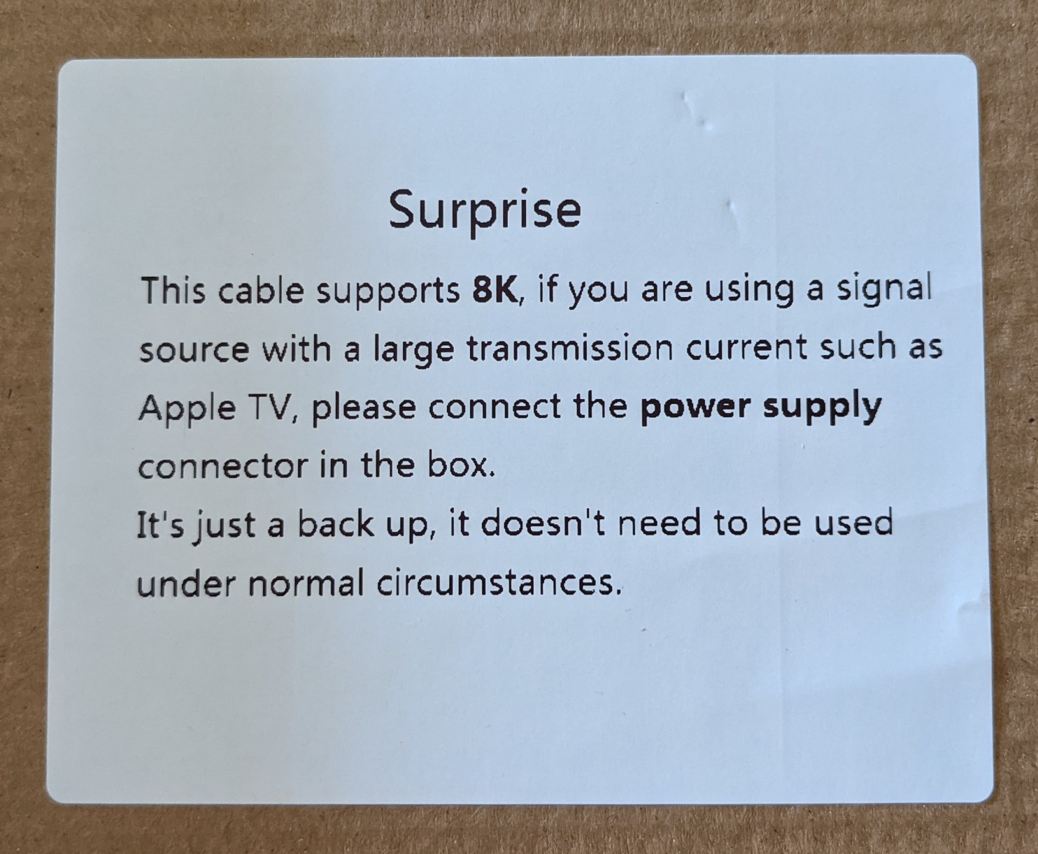

Dieses hier. Steht alles drin. Es ist zwar mit dedizierten Source und Display Seiten, Arc und co. sollten aber gehen, steht zumindest da. Eigentlich sollte das mein Zweitkabel fürs Schlafzimmer an PC sein, aber auf der Box stand dann innen ohne Scherz "Surprise, this cable supports 8k". Ich dachte erst, "ja gut, wird 8k30hz sein und 4k dann bei 60 fps", wie angegeben. Aber hier sitze ich gerade, am OLED im Wohnzimmer und tippe bei 4k120FPS mit 10 Bit RGB und ohne jegliche Probleme.
Komisches Marketing, aber was soll's. Vielleicht hat der Hersteller zwischendrin den Chip gewechselt oder seinen verbauten Chip anfangs unterschätzt.
Allerdings werden die Stecker relativ warm. Also nichts schlimmes, eher so handwarm, aber es ist halt ein Modulator-Chip, der vielleicht mal kaputtgehen könnte. Ach ja, den beiliegenden USB-Strombooster brauche ich nicht. 15 Meter, kein Problem.
Edit: Anhand meines Rechners unten müsste mit dem Kabel zumindest 8k60FPS mit 4:2:2 und 8 bit gehen ohne Kompression gehen. Mit Kompression gehen auch 10 Bit und volles RGB.
Edit2: Beweisfoto für den Sticker im Karton. Sonst würde ich mir das vielleicht selbst nicht ganz glauben. :mrgreen:

anphex hat geschrieben: Fr 13. Aug 2021, 14:52 Kurze Info, weil ich selber das Glück hatte, das zu erfahren. Bei HDMI Kabeln aktuell gibt es immer mehr Kabel mit Glasfaser und optischer Modulation, wo direkt am Kabelende die Chips eingebaut sind. Sie sind Plug and Play und schaffen locker 8k.
Auch wenn dein Glasfaserkabel zu klappen scheint:
Es ist weiterhin Vorsicht geboten bei diesen Kabeln. Quasi alle Glasfaserkabel, die vor Ende 2020 rauskamen und von sich behauptet "8K/48 Gbps" zu können haben am Ende nicht funktioniert, da die Repeater nicht den Specs entsprachen. Da sind viele auf die Nase gefallen letztes Jahr, die schon im Vorfeld entsprechende Glasfaserkabel gekauft haben.
RUIPRO war da der erste Hersteller, der zeitnah korrigierte Kabel liefern konnte:
https://www.amazon.de/dp/B081SQXPWB/
Selbst da waren aber noch einige Zeit lang fehlerhafte Revisionen im Umlauf, weswegen manche Leute Pech hatten
und noch die alte Revision bekommen haben. Da muss man also echt noch vorsichtig sein.

Uff, 170 €.
Ich würde gern einen Erfahrungsbericht von jemanden hören, der schon 8K bei sich zuhause stehen hat und das "billige" Kabel von mir mal ausprobiert. Ich sehe kein Problem darin, da die Bandbreite hier ja anscheinend gegeben ist. Soweit ich weiß, kommen Streaminginhalte oder gar Blu Rays sowieso immer mit reduziertem 4:2:2 und maximal 30fps daher. Am kritischsten wäre also daher das Gaming. Aber da wage ich nicht zu träumen, dass aktuelle Next Gen Kisten auch nur auf flüssiges 8k bei 60 fps hoffejn können. Außer vllt. bei Tetris.

Wenn 4K@120@10/12Bit@RGB/444 läuft wird 8K mit dem entsprechenden Chroma Subsampling/DSC auch laufen.
Dem Kabel ist es ja im Prinzip egal welche Auflösung usw. du nutzt. In erster Linie ist da nur die Bandbreite interessant.
Spannend ist es natürlich dennoch, dass bei dir 4K@120@10 Bit zu laufen scheint.
Ich nehme auch an, dass du ein RGB/444 Signal nutzt und somit wirklich 40 Gbps/48 Gbps voll ausnutzt?
Ansonsten würde ich es wohl auf die Chinesen schieben. Der Verkäufer kommt ja auch aus China.
Wer weiß was die da für Kabel an Amazon geschickt haben. In deinem Fall wirst du dann ggf. Glück gehabt haben,
dass es eines zu seinen scheint, mit dem du auch die HDMI 2.1 Specs erfüllst.

Ich schwöre auf meinen vor mir liegenden Hot Dog. Bild:

Dann gehe ich persönlich von einem falschen Artikel aus, den sie dir zugeschickt haben.
Hatten ich und ein paar Kollegen auch schon ein paar Mal bei irgendwelchen chinesischen Händlern.
Nur hast du dann eben jetzt einen Vorteil dadurch :D
