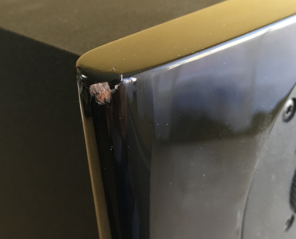

Bei meinem Lautsprecher nujubilee 40 ist an einer Ecke durch ein Missgeschick meinerseits der Lack abgeplatzt.
Nun möchte ich die Stelle so gut es geht ausbessern. Hat jemand einen Tipp mit welchem Lack dies am besten funktioniert?

das geht am Besten mit dem Originallack, und dann müsste man die komplette Front lackieren wenn es perfekt werden soll.
Man muss davor natürlich spachteln, schleifen, füllern, grundieren,
und das teilweise mehrmals.
Geht es nur um eine einfache Ausbesserung ohne viel Risiko,
schwarzen Holzwachs nehmen, erwärmen, abgeplatzten Lack nachbilden, nicht weiter drüber nachdenken...
Dieser Holzwachs von Clou z.B. ist nicht überlackierbar, bitte beachten.
Falls der Lautsprecher dann später irgendwann doch perfekt hergerichtet werden soll, kann man den Holzwachs wieder problemlos entfernen.
Auch bei Nichtgefallen kann man dies ganz leicht wieder entfernen, falls es optisch nicht ausreicht.
Wäre der erste und günstigste Versuch.
Woher kommst du? Wenn zufällig in meiner Nähe kann ich dir das machen...

Geht um eine einfach Ausbesserung, sowas wie Lackstift beim Auto, muss nicht perfekt sein.
besten Dank für den Tipp mit dem Holzwachs. Ich komme aus Stuttgart

Leider 1,5 Stunden weg.
Aber das ist selbst durchführbar, keine Sorge,
eventuell mehrmals neu beginnen, bis das Ergebnis passt.
Bei Problemen melden und Bilder zeigen bitte, wie die Korrektur aussieht.

Ich habe mir jetzt schwarzen Klavierlack / Möbellack hochglanz bestellt, Bilder folgen wenn fertig

Einfach mal bei Nubert höflich anfragen, dann bekommt man wahrscheinlich ein kleines kostenloses Döschen mit Lack zum Ausbessern. Zumindest war das aus eigener Erfahrung früher problemlos möglich.

Die Fa. Nubert hat mir seinerzeit auch geholfen. Und es hat den Vorteil, dass man den Original-Lack bekommt.

Hallo, da reicht der Lack nicht.
Beim Maler 2k Feinspachtel besorgen, die Stelle abkleben und vorsichtig auffüllen und abschleifen. Mit Lack dann ausbessern.
