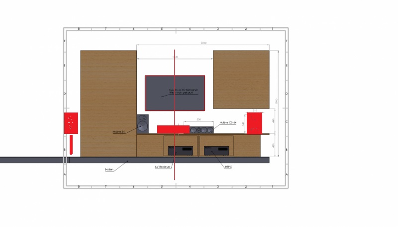

NeulingKauf hat geschrieben: Di 14. Sep 2021, 19:53 Hier die Wohnwand mit unserem aktuellen TV der mit einem 55" ersetzt wird.
So eine Wohnwand ist oft der Tod für eine vernünftige Lautsprecheraufstellung. Das muss man deutlich sagen.
Unter diesen Umständen ist eine Soundbar sinnvoll.
Has thanked: 1430 times
Re: Kaufberatung für 2x Stand + 1x Center
Also so wie in der Skizze klingt es ganz sicher grauenvoll. Der Center direkt am rechten Rand des TVs und der rechte Lautsprecher viel zu weit rechts. Die Mitte kommt niemals als der Mitte des TVs. Das klingt scheußlich. Maximal im Betrieb ohne TV könnte das etwas überzeugen.
Die einzig sinnvolle Option ist eine Soundbar.

Nur zur Klarstellung: Auch ich fände die Soundbar bei den beschriebenen Verhältnissen die absolut sinnvollste Variante.
Mein anderer Vorschlag zielt vor allem darauf ab, dass Du eine solche offenbar nicht anschließen möchtest und stattdessen Passivlautsprecher installieren willst (was ich sogar in gewisser Weise verstehen kann, da ich mit aktiven Lautsprechern auch so meine Probleme habe, was aber irrational sein kann).
Die von Dir vorgeschlagene Aufstellung ist aber - sorry - katastrophal. Weyoun hat hier völlig Recht! Du wirst die Krise kriegen, wenn die Geräusche stets leicht rechts von Deinem Fernseher "stehen". Auch die Hinweise, dass die Boxen auf dem Lowboard zu tief stehen, ist völlig korrekt.
Solltest Du Dich für die Wandlautsprecher entscheiden, solltest Du aber zusätzlich überlegen, wo der Subwoofer hinsoll... :sweat: Bei den Soundbars von Nubert kannst Du Dir diese Überlegung sparen - die können auch tief.

ok, nicht ideal, aber wer sieht da ein unlösbares Problem? :wink:

Das mit der einen Box auf einem separaten Ständer wäre für uns machbar.
Scotti
Beiträge: 1255
Registriert: Fr 26. Aug 2016, 18:48
Has thanked: 39 times
Been thanked: 80 times
Beitrag von Scotti »
Ich würde die zwei unteren Boards tauschen, so das die Schubladen nebeneinander sind.
Der Receiver oder der HTPC dann auf die rechte Seite unten ins Board stellen.
Und dann so wie Indianer es vorgeschlagen hatte, allerdings würde ich beide Boxen (L+R)
dann auf Ständer leicht vor die Wohnwand stellen.
Rechts unten ist ja dann nichts mehr wo man ständig dran muß.
