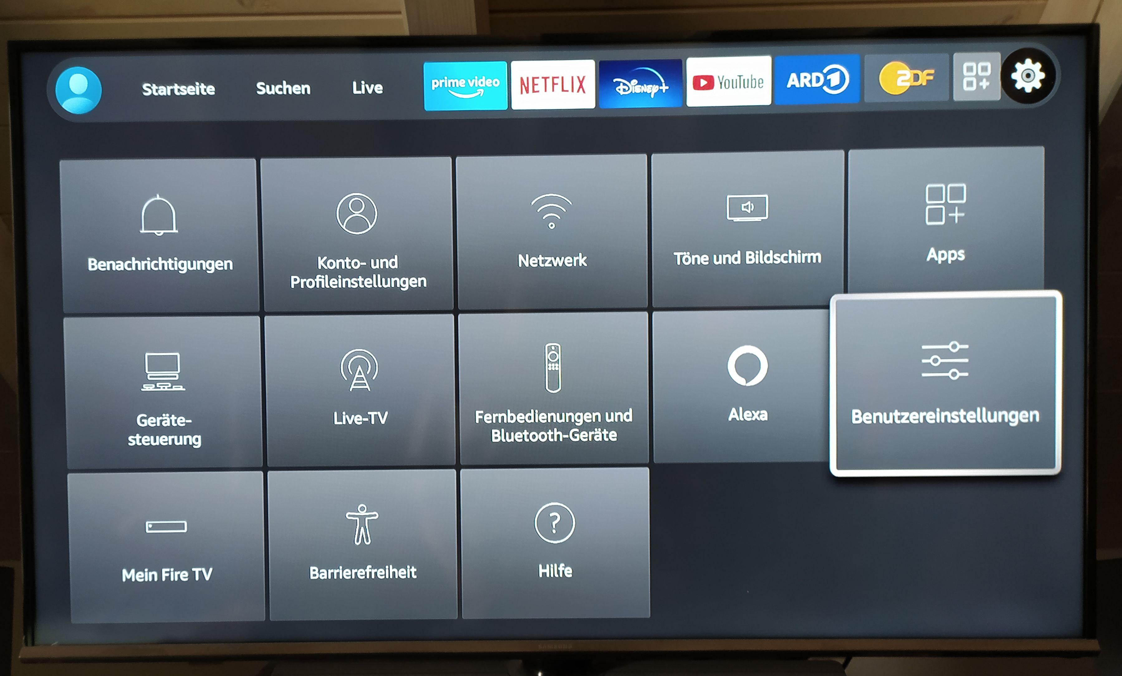

Kenobis hat geschrieben: Do 30. Sep 2021, 11:58 Suche mal nach Optionen in den Einstellungen des Firestick und Deaktiviere die automatischen Aktualisierungsraten.
Bei meinem Stick gibt es keinen Punkt "Einstellungen"
In welchen Menupunkt muss ich.
