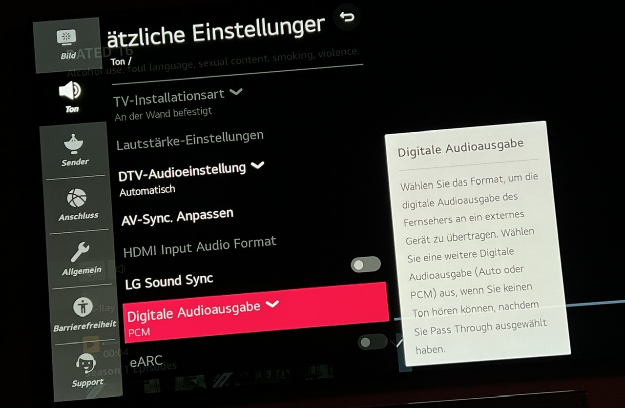

Die Digitale Audioausgabe des Samsung TV muss auf PCM gestellt werden. Das sollte irgendwo in den Anschluss oder Toneinstellungen möglich sein.
Bei LG TVs ist das etwas versteckt, sieht Foto. Bei Samsung hab ich keine Ahnung wo, aber das sollte sich mit Google und der Modellbezeichnung finden lassen.
