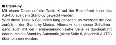

Hallo! Ich habe einen 1 Jahr alten Nubert Nupro as-450 mit Garantie bei Ebay gekauft. Das Netzkabel ist verlegt, der Hauptschalter ist eingeschaltet(1). Mein Problem ist, dass ich das Display nicht einschalten oder aufwecken kann. Das Gerät hat Strom, der USB-Anschluss funktioniert, gibt Strom. Ich habe die Batterie in der Fernbedienung gewechselt. Meine Frage ist, wie kann ich das Gerät aufwecken und einschalten. Mit frunliche,Grüssen
Re: Nubert NuPro AS-450 Problem
Zum Aufwecken aus dem Standby die linke Pfeiltaste neben dem Display drücken.

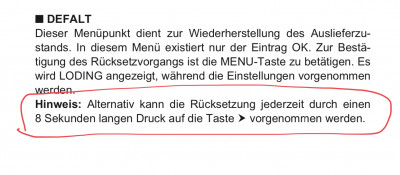

Funktioniert das nicht, evtl mal die AS-450 mit der Pfeiltaste rechts zurücksetzen, die Taste dazu 8 Sekunden halten.
Herzlichen Dank! Leider hat es das Problem nicht gelöst, ich muss es an Nubert zurückschicken.
