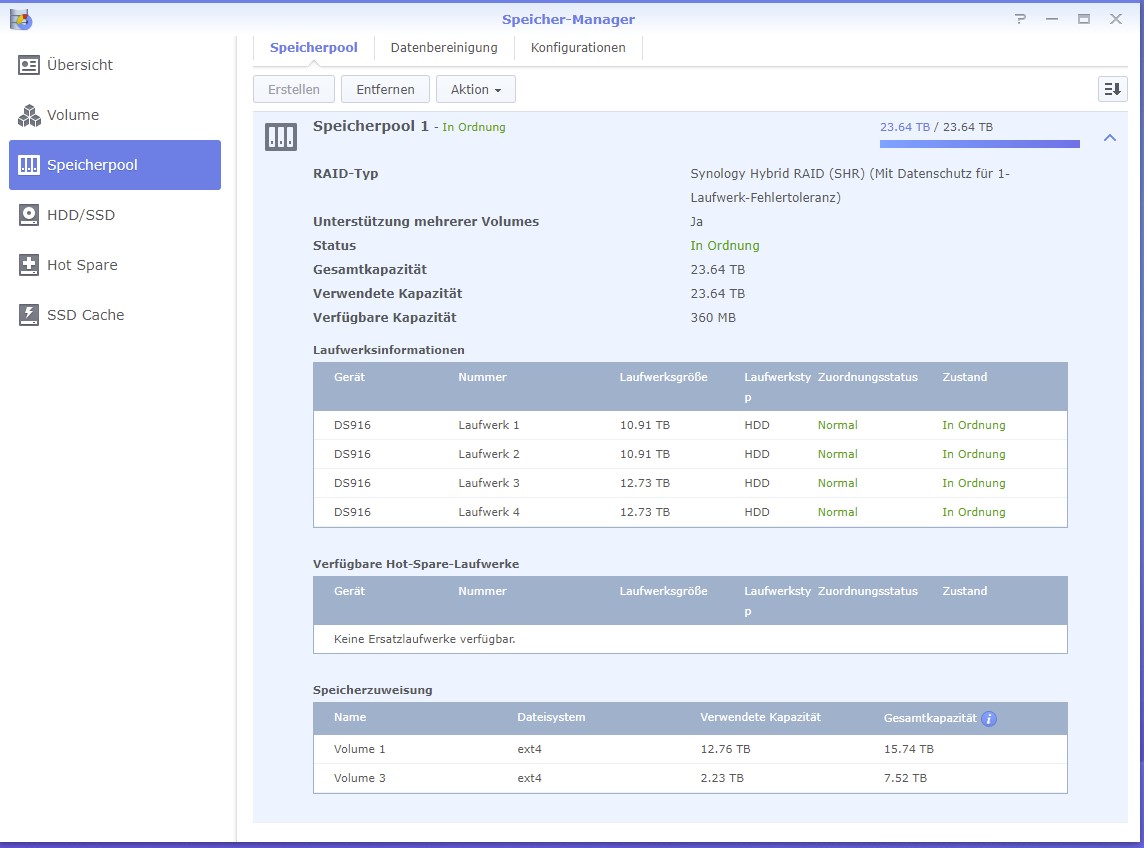

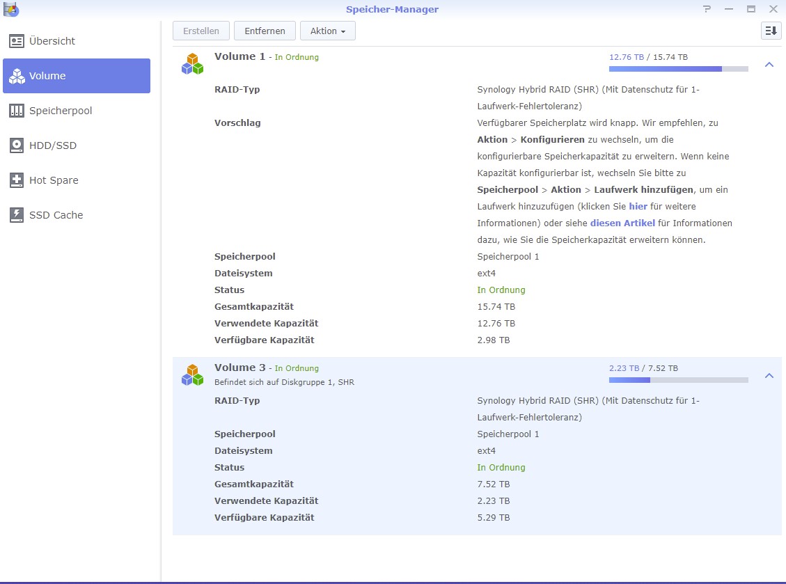

Hier mal die betreffenden Bildschirminhalte:

Hallo, da ich mich nicht mit Synology auskenne und SHR ein neuer Begriff als RAID für mich ist hab ich eben den Synology Calculator entdeckt... hier gibt es evtl. eine Hilfestellung durch die Unterscheidung SHR und SHR-2.
https://www.synology.com/en-global/supp ... TB|12%20TB
Grüße, Michael (hoffe ein Screenshot verstößt nicht gegen Forenregeln)
Grüße, Michael
