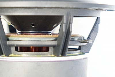

Weit gefehlt! Das liegt bei weitem nicht nur an einer "dicken Mode". Dick ist hier vor allem eines: Der Magnet des Tieftöners:müller hat geschrieben: ↑Sa 23. Okt 2021, 13:21Moin,GiuseppeP89 hat geschrieben: ↑Sa 23. Okt 2021, 10:08 Vor allem der Punch der B-40 im Bassbereich ist unglaublich satt, wollte eigentlich noch in einen Subwoofer investieren, das habe ich nach dem ersten Kinofilm am Abend gleich wieder verworfen.
da bin ich al gespannt was die Messungen dazu sagen,
in der Regel spricht so ein Verhalten für eine dicke Mode welchen der AVR nicht gepackt bekommt.
Hatte ja schon öfter gesagt, Manche lieben ihre Moden, da gibt es Druck "für umme".
Der "Druck", der keineswegs "für umme" ist, hat seine Ursache wohl weniger in einer "dicken Mode", sondern in den bis ins letzte Details optimierten Thiele-Small-Parametern, der extrem langhubigen Konstuktion ,
erkennbar auch an der sehr "ausladenden" Membraneinspannung... ...was - wie ich bereits in einem anderen Thread schrieb - zu einer enorm tiefen unteren Grenzfrequenz von 36 Hz (-6 dB) führt, mit einem vollkommen linearen Verlauf im Tiefton - und ganz ohne die "dicke Mode".
