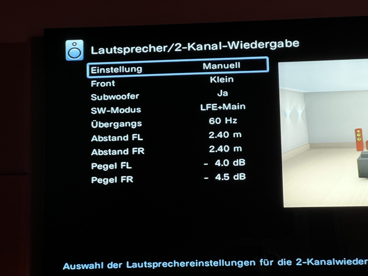

Domm2000
Re: Denon AVR-X1700H: nuSub XW-900 per Funk nicht hörbar
Beitrag von Domm2000 »
Bei Denon AVR Stereowiedergabe mit Subwoofer:
Setup
Lautsprecher
Manuelle Konfiguration
2-Kanal-Wiedergabe
Dann Front auf klein und Subwoofer Ja.
SW Modus bei Stereo LFE + Main
Die restlichen Werte wie Abstand, Übergang und Pegel sind individuell, bitte nicht übernehmen.

Danke für eure Unterstützung.
Ich bin jetz gelandet bei:
-BF-40 für Front groß
-BF-50 für Center groß
- Rear seitlich klein
und statt Zone 2 verwende ich jetzt Rear Back.
Ich will eh immer beide Zonen laufen lassen.
Musik läuft jetzt über Spotify Connect als "Stereo auf Surround" und der Bass-Anteil der BF-10 kommt noch etwas verstärkt über den XW-900 mit. Das mag für manche komisch sein, für mich klingt s grad ganz gut und ich bin zufrieden.
Schalte ich dann auf HDMI / Firetv um merkt der Receiver, dass es ein Dolby Signal ist und das "Stereo auf Surround" geht automatisch "aus" und ich kann ohne umschalten Filme sehen. Hier gibt es dann LFE Kanal + Anteil durch die "klein gewählten" BF-10. Klingt für mich gut und passt soweit.
