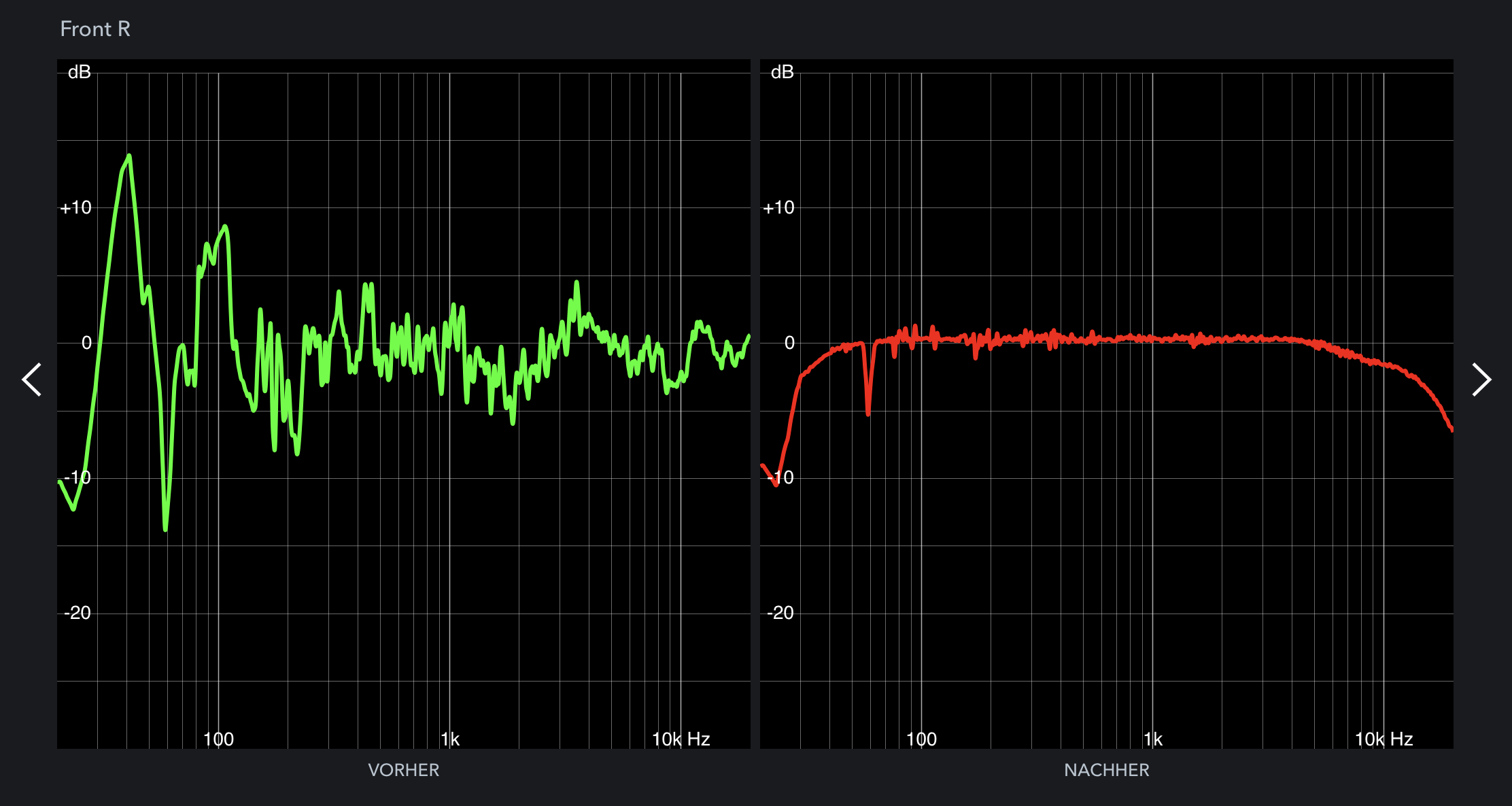

Nachdem ich mir jetzt auch die App zugelegt habe möchte ich ein paar Kurven beisteuern. Ich bin mit einer 3 Punkt Messung gestartet und habe dann erstmal die groben Tipps befolgt: Mittenbereichskompensation aus und Audyssey bis 500hz beschränkt. Dann das ganze in die Konfig 2 geladen und gegen die 8 Punkt Messung ohne App verglichen.
Die große Offenbarung blieb erstmal aus und ich kann nur leichte Unterschiede vernehmen. Im Stereo löst sich die Stimme bei der alten Messung besser von den Lautsprechern und scheint aus der Mitte zu kommen. Bei der App Messung baut sich keine wirkliche Bühne auf und die Stimme kommen eher aus Richtung der Lautsprecher. Im Filmbetrieb klingen die Stimmen mit Korrektur etwas klarer würde ich sagen.
Bisher scheint es mir als würde die Audyssey Korrektur über den gesamten Frequenzbereich in meinem Raum recht gut funktionieren. Der Raum ist akustisch eher suboptimal, großes Wohnesszimmer mit Dachschrägen, die Fernsehecke zu einer Seite offen, aber immerhin genug Platz um den Lautsprechern genug Abstand zur Wand zu spendieren. Ich werde nochmal Konfig 1 & 2 mit der exakt gleichen Messung bespielen und nur den Wirkungsbereich von Audyssey anpassen, damit ich das im direkten Vergleich testen kann. Den Tieftonbereich scheint mir Audyssey sehr gut im Griff zu haben.
Die 264er und den 174er habe ich bisher immer bei 40hz getrennt (Audyssey erkennt sie als groß), aber das scheint mir eigentlich zu optimistisch, daher habe ich die jetzt mal auf 60hz hochgesetzt. Die 24er bei 80hz. Ich werde mal weiter experimentieren. Freue mich aber über Anmerkungen und Tipps!
Anbei mal ein paar Kurven mit der entsprechenden Zielkurve, damit es auch was zu sehen gibt:

Re: Eure MultEQ/Audyssey Kurven?
Hallo in die Runde,
Habe gestern einem Freund geholfen, seinen neuen Marantz SR8015 einzurichten. Sein Raum ist akustisch recht schwierig, da fast quadratisch, Lautsprecher in den Ecken und hohe abgehangene, aber nicht gedämmte Decke.5.1.2 Setup mit Nuvero 11, 7, 5, AW12 und Dali Fazon.
Vorher hatte er Yamaha 3060 und 2080, die wir manuell mit REW und den PEQs entzerrt haben.
Jetzt die Einmessung mittels Audessey App, was wirklich gut klappt und die ermittelten IST-Kurven waren so gar ech nah an den REW Messungen. Die Audessey Korrektur haben wir allerdings nicht mit REW gegen gemessen, da das Filmerlebnis echt mega war.
Korrigiert haben wir nur bis 500Hz, Vollbereicht oder bis 10kHz gefielen uns nicht.
So richtig haben wir die Wirkungsweise von Dynamic EQ noch nicht verstanden. Wir hatten gedacht, dass man „zahme“ Streaming-Abmischungen etwas aufpeppen kann, aber je höher man das Offset stellt, desto begrenzter wird die Dynamik, also sind wir bei 0dB geblieben. Oder haben wir einen Gedankenfehler?
Nach den Filmtests mit den üblichen Verdächtigen, wie Oblivion, ReadyPlayerOne, Quiet Place 2 waren wir voll des Lobes und Begeisterung, denn so eine geschlossene Surroundkulisse, Unmengen an Details, Spritzigkeit und Basspräzision hätten wir nicht erwartet.
Dann kam Musik und hier war das Ergebnis nur gut und viel deutlich hinter die Filmemotionen zurück. Es fehlte Stimmen das Volumen, kein Schmelz und auch die Emotionalität kam nicht rüber.
Der Unterschied zwischen Stereo mit Audessey bis 500Hz, Direct und PureDirect (ohne Audessey) waren extrem, als würden völlig andere Geräte spielen. Ich korrigiere bei mir mit Dirac bis 350Hz und die Unterschiede zwischen Dirac on/off sind lange nicht so frappierend.
Deshalb die Frage, mit welchen Einstellungen, Zielkurven, Audessey Helferlein habt ihr bei Musik die besten Ergebnisse erzielt.
