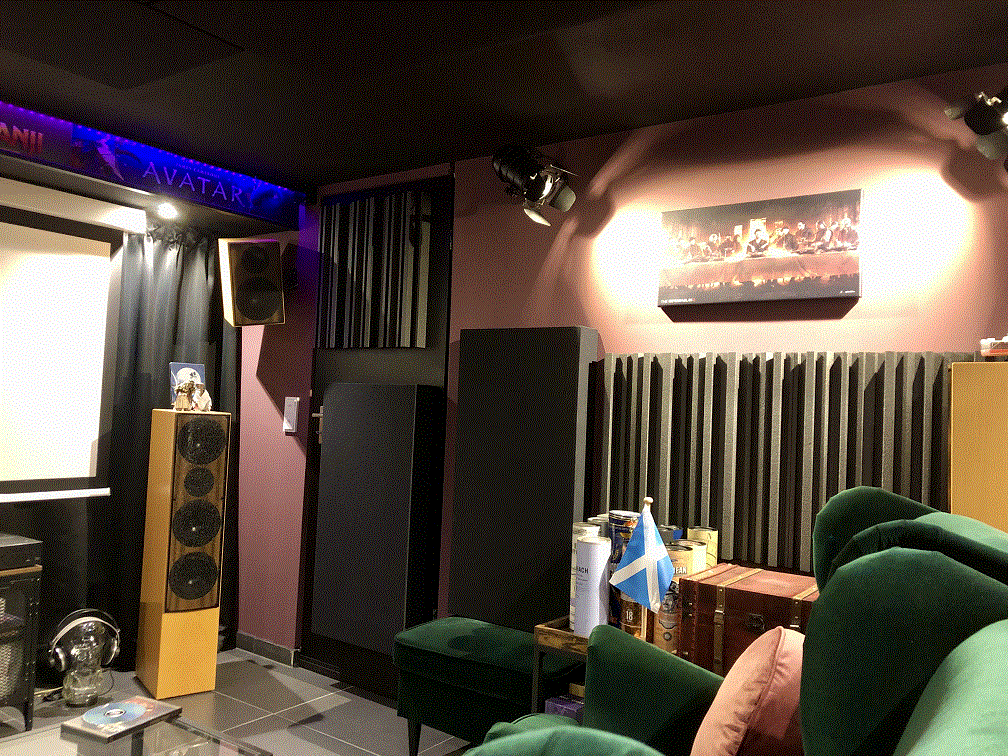

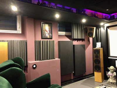

ich bin mittlerweile beim Feinschliff meines in den letzten 1 1/2 Jahren gebauten Heimkinos angelangt und warte nun auf den neuen AVR. Es gibt allerdings noch eine Sache, die mich derzeit stört und die ich gerne noch in den Griff bekommen möchte. Und zwar machen die Lautsprecher auf der linken Seite des Raumes akustisch einen schönen Raum auf, d.h. es gibt einen nahtlosen Übergang zwischen Front und Surround und der Raum wirkt akustisch größer, als er wirklich ist. Auf der rechten Seite ist dieser Effekt deutlich weniger ausgeprägt. Der Übergang z.B. bei Effekten von hinten rechts nach vorne rechts klingt zwar sauber, aber es klafft eine kleine Lücke zwischen Front und Surround. Im Grunde an sich nicht extrem und auch nicht störend, wenn man nicht regelmäßig beim Filme-schauen die linke Seite als "Referenz" daneben hätte. Wie gesagt es geht hier eher um Feinheiten, aber da ich mein Kinozimmer mittlerweile gut kenne, fällt es regelmäßig auf.
Lautsprecher sind im Übrigen vorn die Nuline 100 und seitlich die Nuline DS-62. Die 62er spiele im Dipolbetrieb und strahlen parallel zur Seitenwand. Die Sitzposition habe ich nach vielen Experimenten ermittelt und die Vorderkante der 62 befindet sich "auf Ohrhöhe" (in der horizontalen Ebene gemeint). Die Nuline 30 an der oberen Front könnt Ihr ignorieren, die sind derzeit nicht angeschlossen. Bevor Hinweise/Fragen dazu aufkommen: die 30er sind als Yamaha Front Presence-Lautsprecher gedacht und ja, mir ist bewusst, dass die Teile eigentlich zu niedrig hängen. Ich will es dennoch probieren, im Zweifel nutze ich sie nur für die Dialog Lift-Funktion des neuen AVR, um das Klangbild des Centers nach oben zu ziehen. Über-Kopf-Effekte werde ich damit nicht hinbekommen, das ist mir klar
Hier das ganze mal in Bildern: Pegelabgleich links/rechts habe ich ausgeschlossen. Der Raum ist leider nicht ganz symmetrisch aufgebaut und möbliert, aber auch die Minibar auf der rechten Seite verursacht den beschriebenen Unterschied nicht. Ich tippe eher auf die unterschiedliche Deckenhöhe. Falls irgendjemand eine Idee hat, was die Ursache sein kann und wie man sie bekämpfen kann, immer her damit
