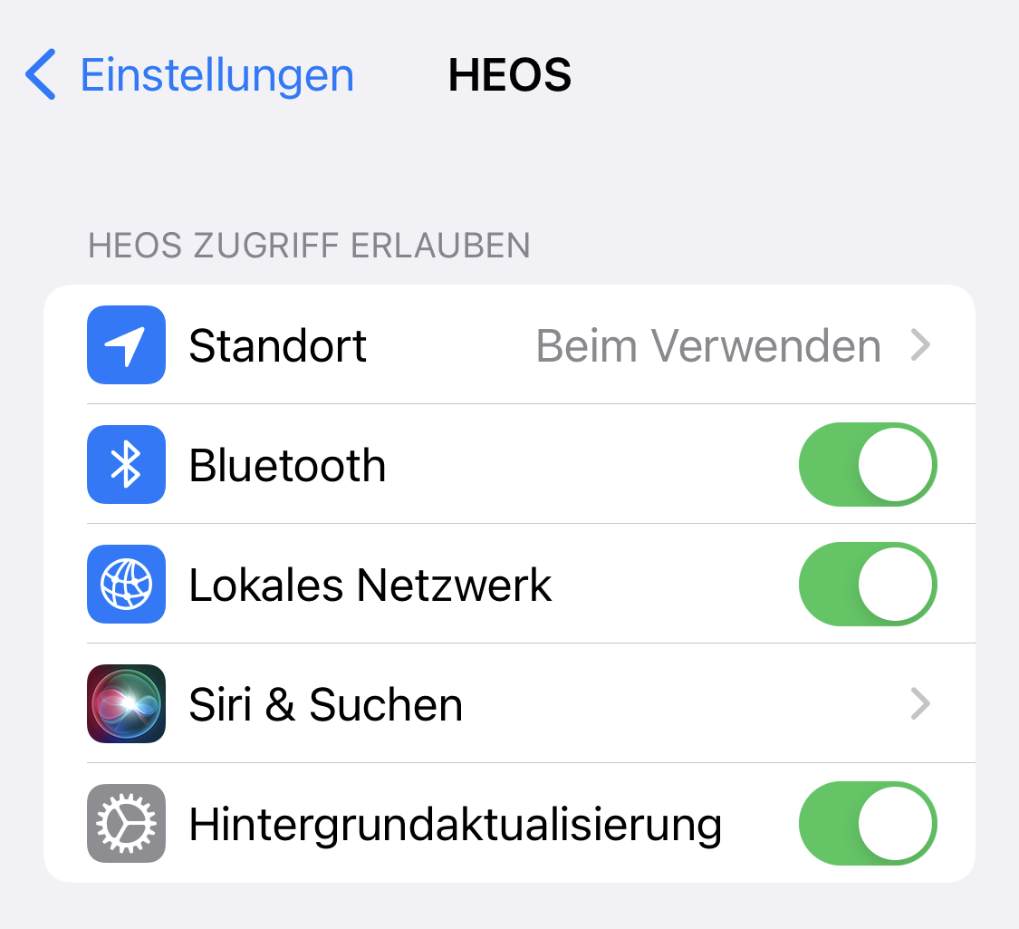

AH. hat geschrieben: Do 27. Jan 2022, 16:37 die HEOS-App auf meinem iPhone XS will partout keine Geräte erkennen obgleich ich damit in demselben Netzwerk (WLAN) unterwegs bin.
Hast Du in den Einstellungen der Heos App den Zugriff auf andere Netzwerkgeräte erlaubt?
IPhone Einstellungen > Heos App > Lokales Netzwerk > Zugriff erlauben.
Gruß Scotti
AH.
Beiträge: 167
Registriert: So 28. Mär 2021, 16:48
Wohnort: Düsseldorf
Has thanked: 108 times
Been thanked: 7 times
Re: marantz M-CR612 und HEOS
Beitrag von AH. »
Ja.
iPhone Einstellungen HEOS
