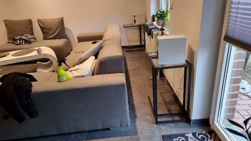

Der Mini DSL wäre eventuell nachdem Kauf eines neuen avr gut. Ich habe mir nochmal ordentlich den Kopf zerbrochen wegen Aufstellung etc. Ist halt leider Fakt, dass der sub an dieser ungünstigen Position am besten aussieht. :cry:
Eine Überlegung war noch den sub in die andere Ecke des Raums zu setzen. Aber auch dort wird er wohl zu dröhnen beginnen. Ist halt ne Ecke. Links neben der Couch ist optisch halt das Problem. Vielleicht, wenn die rears an der Wand hängen entsteht hinter der Couch nochmal ein Raum wo ich ihn hin stellen könnte. Leider verzögert sich die Zustellung des Micros bis Montag.

Eine Überlegung wäre halt dort wo aktuell der glastisch steht statt des glastischs dann der sub.

Yannik1108 hat geschrieben: Fr 4. Feb 2022, 09:05 Eine Überlegung wäre halt dort wo aktuell der glastisch steht statt des glastischs dann der sub.
Wie schon vorher geschrieben, würde ich es auf jeden Fall mal probieren. Auch wenn der Sub nicht ganz leicht ist, würde ich es machen. Alle elektronischen Lösungen kosten Geld. Der Test nur Zeit. 8)

Top! Sieht auch gar nicht sooo Käse aus.

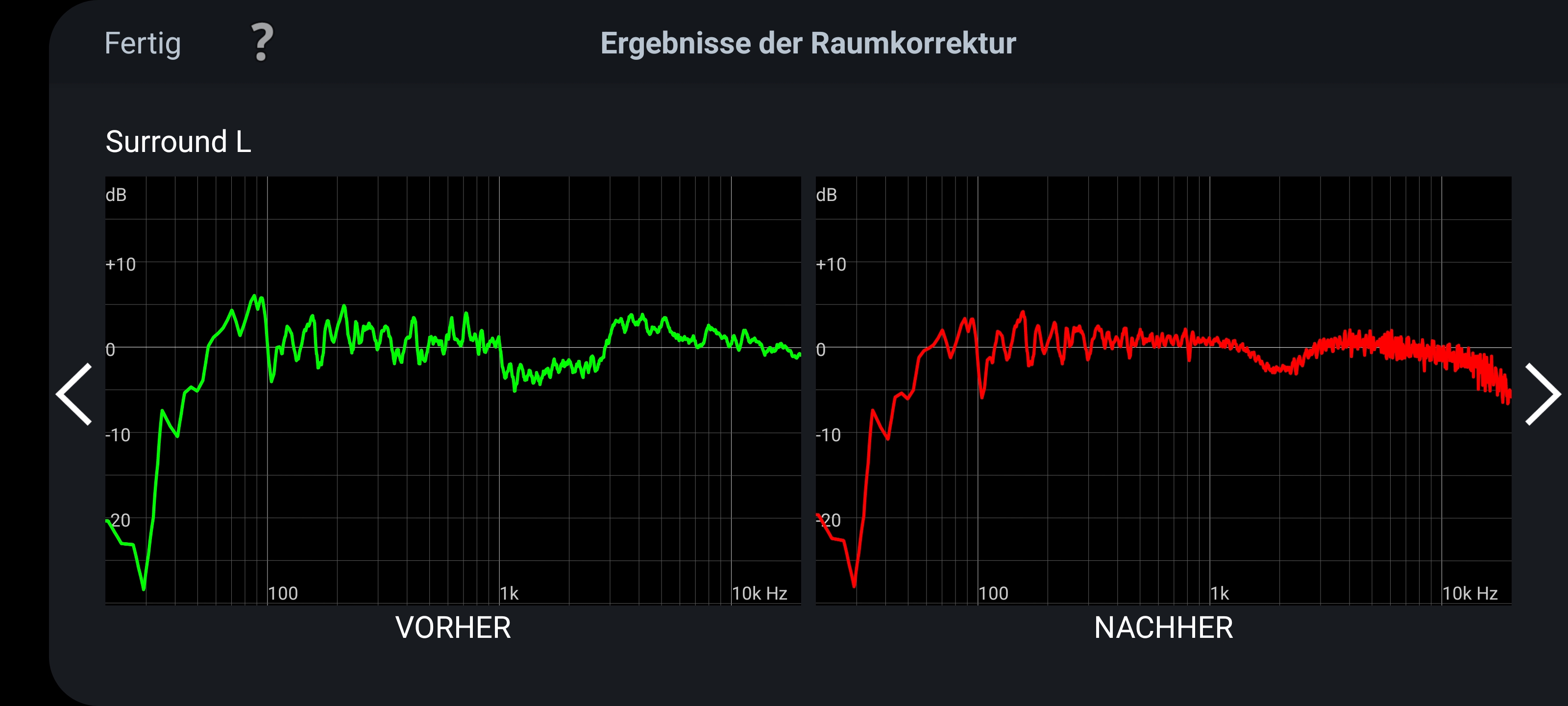

Bin aber mal gespannt was die app für den sub sagt. Habe jetzt 8 Punkte eingemessen ähnlich wie beschrieben. Musik ist genial! Filme muss ich mal noch schauen wie das genau wirkt.
Schlechter als vorher klingt es auf jeden fall nicht. Und wegen der ortbarkeit - wow!
Sicherlich gibt es Momente wo man heraushören kann wenn man es weiß das er hinter mir steht. Aber im großen und ganzen könnte es genauso von den fronts kommen.
Bringt es was die eingemessenen kurven hier mal zu posten? Ggf lässt sich daran ja von euch etwas analysieren und verbessern?

Kurven sind immer gern gesehen.

Der sub wurde aber erneut mit -12db eingemessen... gefühlt hört man ihn aber auf geringeren pegeln gar nicht. Trotz -12db stelle ich ihn manuell im avr auf 0db. Vielleicht erwarte ich zu viel Bass? Ich finde es gibt kaum ein schöneres Gefühl wenn der Bass einfach in der magengrube zu spüren ist.
