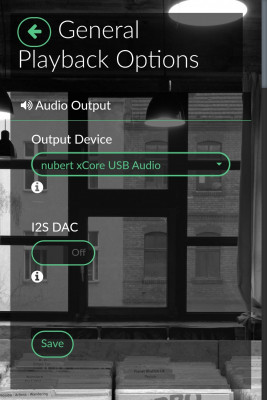

Welches OS nutzt du? Welche Soundausgabe muss man da wählen?

Das neueste Volumio der offiziellen Seite. Als Ausgang wird dir "nubert xCore" angezeigt.
