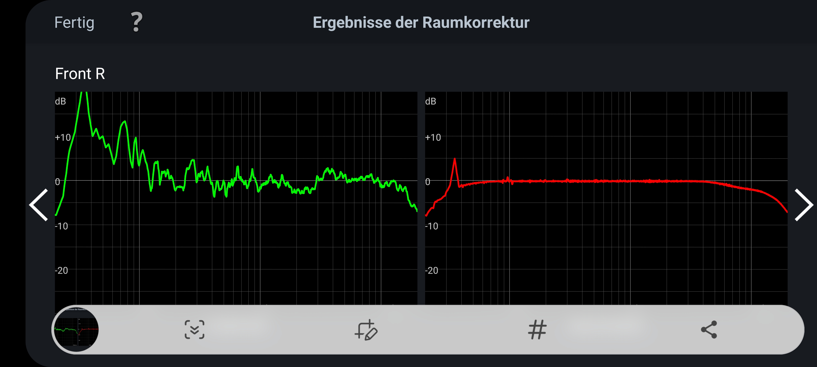

Auch wenn der thread irgendwie Tod ist.. Hier mal die korrekturkurven mit dem neuen avr.
Der Bass ist trotzdem relativ ungleichmäßig - zumindest vom subwoofer. Ich habe jetzt den dyneq auf on und L/R Bypass dort ausgewählt. Bei Reference sind die Höhen zu grell und es klingt zu dünn. Ansonsten bin ich sehr zufrieden mit dem setup.

Yannik1108
Beiträge: 143
Registriert: Di 1. Feb 2022, 22:30
Hat sich bedankt: 26 Mal
Danksagung erhalten: 8 Mal
Re: Neues setup
Beitrag von Yannik1108 »
Front L

Ich möchte mich nun doch nach einiger vergangener Zeit nochmal zu Wort melden.
Zunächst - aktuell ist subwoofer komplett beiseite gestellt und aus dem System heraus genommen - was wohl aber nur eine Momentaufnahme sein wird.
Ich habe diverse Probleme erkannt denke ich, und behoben. Dennoch gibt es noch ein paar Schwierigkeiten mit denen ich zu kämpfen habe.
Folgende situation:
Ich habe nochmals den avr im direct Modus spielen lassen. Dabei habe ich sowohl fronts als auch Couch mehrfach vor und zurück gestellt, abgewinkelt und und und.
Letztendlich bin ich zu dem Entschluss gekommen, dass die Position der Couch an der rückwand basstechnisch die besten Ergebnisse liefert - wenn die fronts auf groß stehen.
Hier ist nun aber das Problem, dass die Höhen extrem spitz sind. Wirklich sehr aufdringlich und überpräsent. Ebenfalls ist die anfängliche wow Effekt welcher beim ersten anhören auftrat komplett verschwunden. Ich bin langsam wirklich mit meinen Ideen am Ende. Sogar wenn ich die Lautsprecher 1m von allen Wänden weg stelle kommt dann halt kein bass. Das gemeine ist, fast an jeder Stelle des Raums ist dieser wow Effekt im Stehen vorhanden. Sitze ich aber auf der Couch geht das Gefühl komplett flöten.
Wie stehen die Chancen, wenn ich die Aufstellung auf die breitere Wand verschiebe?
Kann ich dann garantiert bessere Ergebnisse erzielen? Die spitzen Höhen kommen denke ich von der rechten Wand- welche halt sehr nah am rechten Front ls ist. Mit einer Umstellung könnte ich zumindest schonmal die seitlichen reflektionen verhindern.... es ist doch echt zum :angry-cussingblack: :angry-cussingblack: :angry-cussingblack:

Absorber an den Reflektionspunkten können störende Reflektionen natürlich dämpfen. Aber IMHO wird das nicht ausreichen.
Extrem spitze Höhen am Hörplatz solltest du immer durch einen EQ absenken. Ich habe das auch so gemacht, die Höhen bei etwa 16 khz möglichst breitbandig in allen Kanälen um etwa -6 dB abgesenkt und gut ist. Höhen sind für die EQ-Bearbeitung ohnehin unproblematisch. Und das sollte dein 4700er per App beherrschen.
Gerade Filme werden meist mit höherem Pegel geschaut und da plärren die Höhen regelrecht, wenn man sie nicht absenkt. Wichtig ist, dass du auch einen 3 Stundenfilm mit höherem Pegel und ohne das Gefühl, dass die Höhen dich betäuben bequem gucken kannst. Sonst ist das Stress für dein Gehör und natürlich nicht gesund.
Im normalen Musikbetrieb bei niedrigerem Pegel kannst du wiederum ein anderes Setup mit mehr Höhen verwenden.

Yannik1108
Beiträge: 143
Re: Neues setup
Okay danke für den Hinweis.
Wie verhält es sich denn bei der einmessung - Kippschalter während der einmessung auf brillant/neutral/ oder gedämpft? Ebenso die Frage um den Bass - neutral oder gedämpft?
Wohin versucht audyssey die Kurven zu korrigieren?
Gibt es da irgendwie eine richtige Stellung?.
Zu erwähnen sei - ich liebe brillante klare Höhen. Meine Tendenz ist daher eher brillantstellung des Schalters. Jedoch ist es hier halt sogar auf dumpf zu spitz.. :(

Re: Neues setup
Beitrag von armin-m »
Ich würde die Schalter jeweils auf neutral stehen lassen und dann einmessen. Dann kannst du hinterher noch etwas nachkorrigieren ...
Armin

Re: Neues setup
Hast du das so gemeint?
