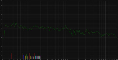

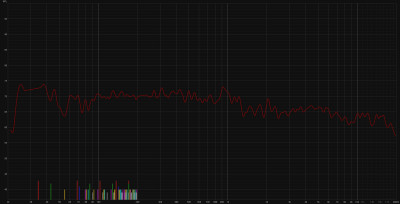

wie Müller schon bemerkt hat, würde ich auch von unter 1k bis über 2k (das sind die oberen Mitten) etwa 3dB herausnehmen, das klingt aktuell wahrscheinlich etwas überpräsent ...
der Bassbereich sieht grundsätzlich schon recht gut aus, wenn's zu dünn klingt, dann im Oberbass mehr Druck aufbauen (ca 80 bis 200Hz), dort mal um etwa 3dB anheben ...
der doch starke Abfall der Höhen über 3k ist Geschmackssache, man könnte das auch als dumpf empfinden (wie der berühmte Vorhang vor den Lautsprechern
PS: aber insbesondere der letzte Absatz kann sich durch einen tendenziell nackten, harten Raum auch relativieren
