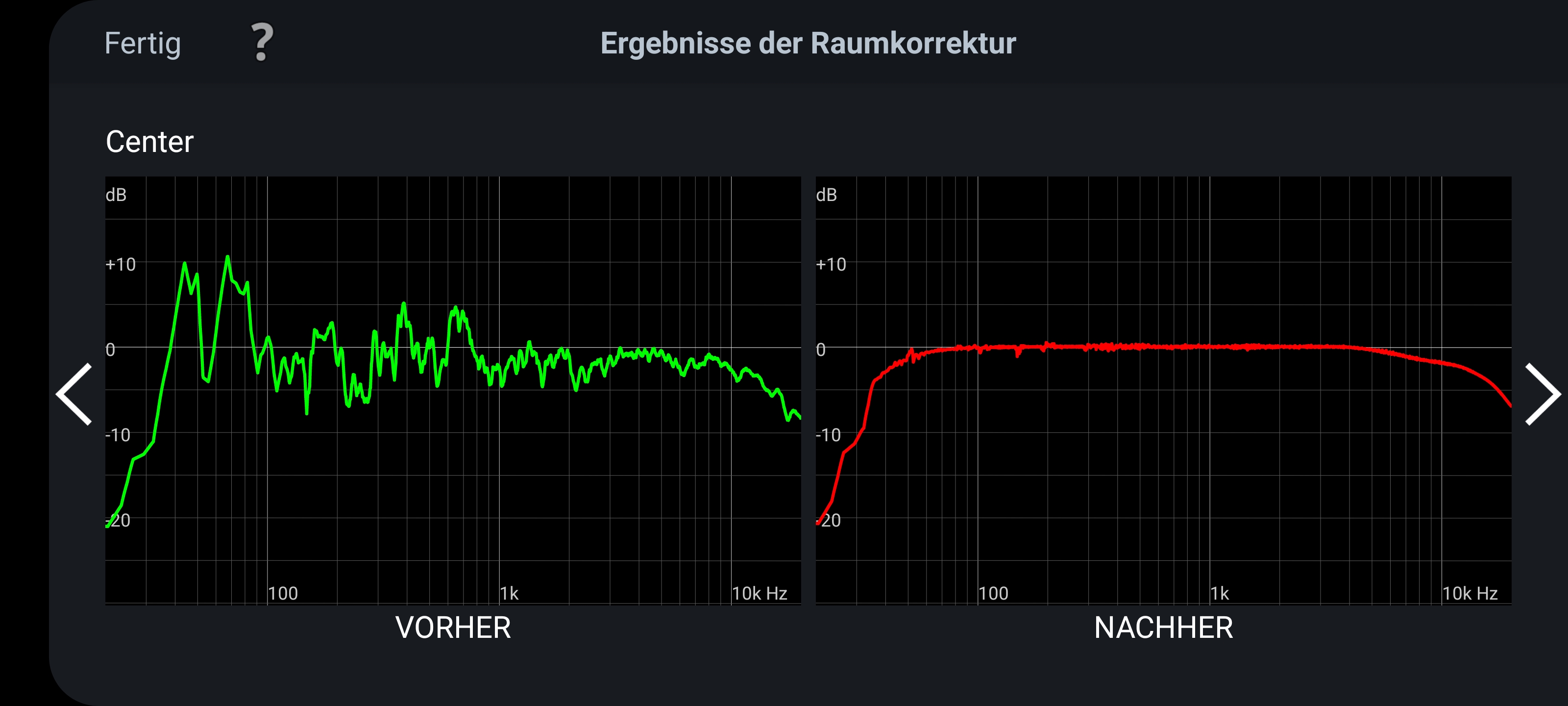

Ich wollte mich gerne nochmal zu Wort melden. In wie weit kann man bei rew dem room sim vertrauen?
Ich war viel beschäftigt mit umstellen optimieren etc.. laut rew habe ich hier so ziemlich die optimale Position für die lautsprecher gefunden.
Nach der einmessung muss ich aber sagen, dass mir das Ergebnis wenn ich den multieq Frequenzbereich voll umgänglich drüber laufen lasse der Klang überhaupt nicht gefällt. Es fehlt an Präzision irgendwie. Daher habe ich den Bereich auf 20hz reduziert auf allen Lautsprechern. Das Ergebnis ist soweit ganz gut wenn es so eingestellt ist. Jedoch wird halt dann raumakustisch Am hörplatz gar nicht optimiert.
Was meint ihr zu den Messwerten?
Thema Bass- hier konnte ich tatsächlich super geniale Ergebnisse erzielen indem ich den TV Schrank leer gemacht habe und mit dicken Handtüchern unterfüttert habe. Das rappeln was entstand hat unheimlich das klanggefuhl beeinflusst. Wo eigentlich hätte tiefer Bass zu hören sein sollen, war viel geklapper wahrzunehmen wodurch der tiefton komplett untergegangen ist. Dementsprechend kam das Gefühl - kein bass!?
Was würdet ihr mir empfehlen? Aufstellung/einmessung/frequenzganzganpassung. Was lässt sich noch optimieren?

Re: Neues setup
Ganz ehrlich, ich kann diese wahllosen und mit kaum einer Aussagekraft verbundenen Audyssey Messungen nicht mehr sehen.
Du erhoffst dir immer noch die Wunderantwort "stell den Sub genau dahin, die Frontlautsprecher exakt dort auf, dann ein Akustikbild genau an diese Position an der Wand, einen Diffusor genau gegenüber, der Sitzplatz 10cm nach vorne und du hast das absolut möglich Machbare erreicht..."
Ich erzähl dir mal wie ein richtiger Akustiker vorgehen würde (auch da gibt es ganz sicher Unterschiede),
er kommt bei dir vorbei mit seinem Messequipment, nimmt alle Maße genau auf, macht ganz Viele Messungen (also richtige Messungen meine ich), spricht mit dir durch welche Veränderungen du gehen möchtest, und auch welche nicht,
dann geht es natürlich auch ums Budget, und dann berechnet er bei sich anhand der ganzen Daten eine oder mehrere Verbesserungsmöglichkeiten und legt dir dies anhand eines kompletten Konzeptes vor.
Das liegt allerdings nicht in deinem Budgetbereich....
Was könnte man machen? Eigene genauere Messungen mit mehr Aussagekraft tätigen? Wenn man mit dem Bassbereich unzufrieden ist, vllt doch mal auf Ratschläge Anderer hören? Oder,oder?
Dann schreibst du manchmal das du super zufrieden bist, beim Nächsten mal im selben Bereich plötzlich wieder nicht?
Man blickt bei dir nicht wirklich mehr durch....tut mir leid.

Entschuldigung @müller
Vielleicht war der Post etwas voreilig. Bin gerade wach von der nachtschicht. Ich habe ja nicht gesagt das ich gänzlich unzufrieden bin. Alles was bisher unternommen wurde hat mich stets zufriedener gestimmt. Es klingt besser! Es klingt auch schon ziemlich nah an perfekt. Es geht hier aber halt um das i Tüpfelchen was ich versuche mit meinen möglichen Mitteln zu erreichen. Als Beispiel - die nubert App sagt mir, dass ich im Bereich 20-100hz teilweise 10db Lautstärke Einbrüche habe. Nutze ich die Optimierung der App, so klingt der sub in diesen Frequenzbereiche angestrengt während er in höheren Frequenzen keinerlei Anstrengung ausübt.
Bezüglich multieq Frequenzbereich- irgendwo erhoffe ich mir, dass jemand sagt das es ok ist das er nicht eingreift... oder das es empfehlenswert wäre die Korrekturen bei meinem einmessergebnis doch anzuwenden....

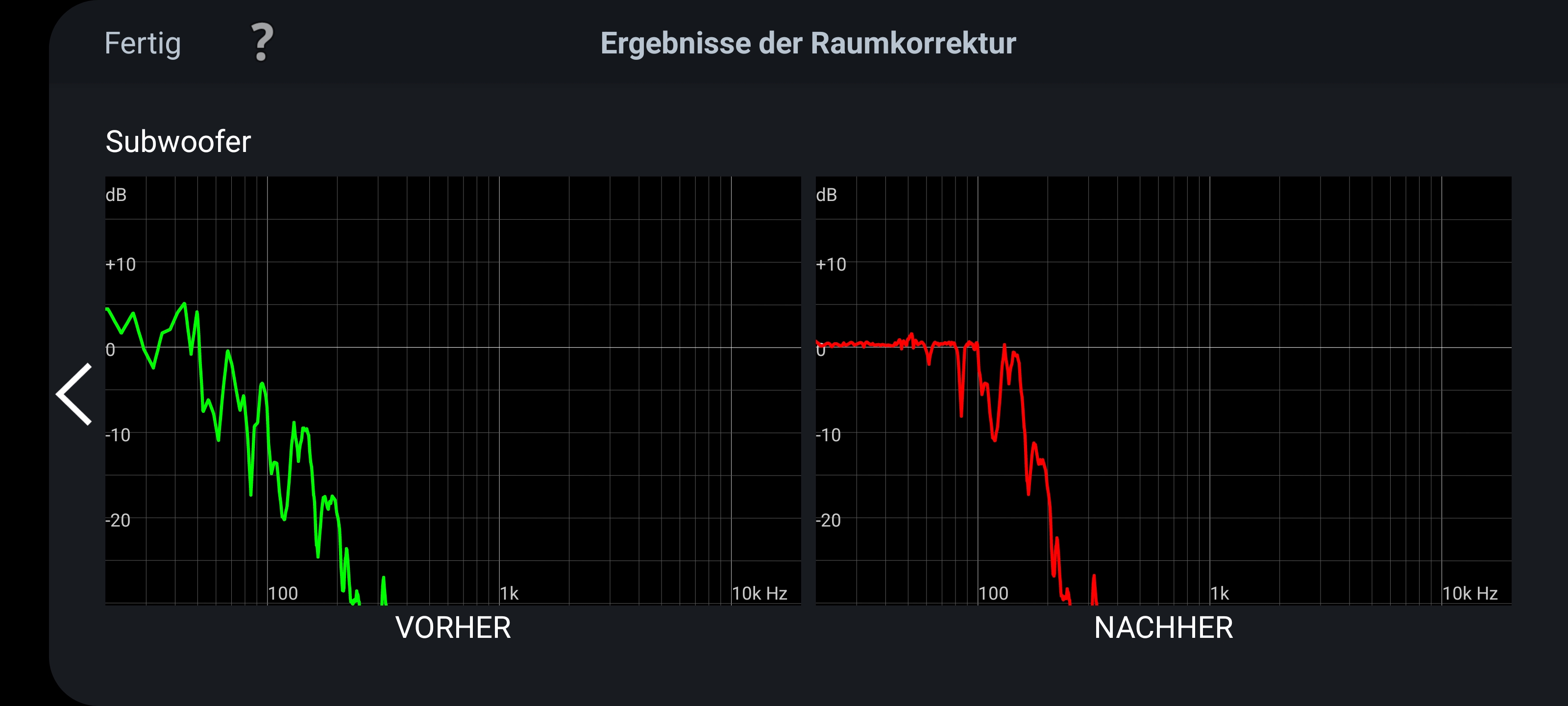

So ich muss mich nach langer Zeit nochmal zu Wort melden.
Ich habe nun vieles ausprobiert, Positionen, Einstellungen am avr, klangwahlschalter etc.
Ich bin immernoch relativ unglücklich über die basssituation. Ich lese überall, dass die nuline 284 relativ bassstark sein sollen. Das kann ich bei mir aber nur auf extrem! Hohen pegeln so feststellen oder jedoch, wenn ich im avr Töne auf Bass +6 stelle. Hier bekomme ich dann guten satten Bass - jedoch verlieren hierdurch die mitten und Höhen durch die Aktivierung von Töne ihre Präzision.
Ich habe mir das umik Mikrofon ausgeliehen und diverse Messungen am hörplatz durchgeführt.
Die Messdaten verlinke ich hier mit an.
https://filetransfer.io/data-package/u8qtFGxK
Vielleicht ist ja nochmal der ein oder andere dazu bereit dort noch einmal drüber zu schauen und ggf etwas dazu zu sagen.
Jede Messung ist beschriftet. Trennfrequenzen des subs etc.
Ich muss dazu erwähnen, dass ich bei einem Bekannten mal das heimkino aufgesucht habe. Ich habe den 1200er mit genommen und dort angeschlossen. Dort stehen unter anderem 2 nubert 683. Hier ist der Bass der 683 wirklich deutlich druckvoller und ausgeprägter. Obwohl alles sehr linear abgestimmt ist. Also soo bassversaut scheine ich definitiv nicht zu sein.
Vom 1200 kommt wirklich nicht viel....
